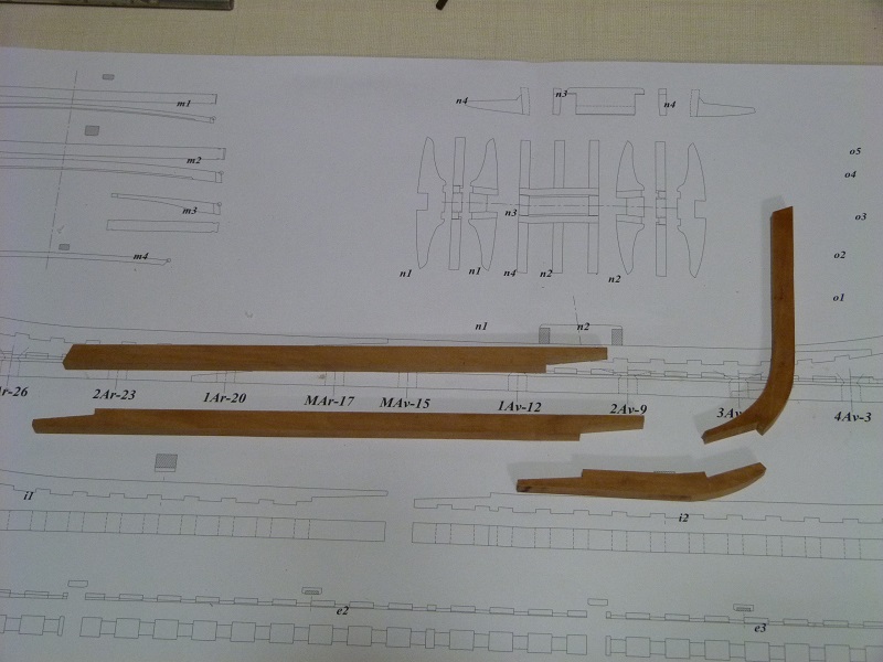

Le Rochefort 1787, della piccola flotta del Re
Monografia di Gerard Delacroix
Yacht da porto costruito a Rochefort, destinato a servire i grandi velieri che non potevano entrare nel porto per il carico di armi e viveri
Lunghezza fra le perpendicolari mt. 17,55
Larghezza fuori ossatura mt. 4,87
Altezza del puntale mt. 2,44

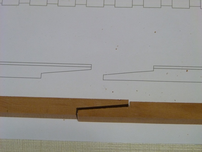

Come di consueto carpenteria o ossatura assiale, per ora chiglia (in due pezzi), calcagnolo o piede della ruota e ruota di prua, incastri a palella.
Un saluto a tutti Pino
Le Rochefort  1787 -  scala 1/36 di Pino (ARSENALE)-p1080534.jpg   Le Rochefort  1787 -  scala 1/36 di Pino (ARSENALE)-p1080536.jpg   Le Rochefort  1787 -  scala 1/36 di Pino (ARSENALE)-p1080538.jpg
Le Rochefort  1787 -  scala 1/36 di Pino (ARSENALE)-p1080539.jpg   Le Rochefort  1787 -  scala 1/36 di Pino (ARSENALE)-p1080540.jpg   Le Rochefort  1787 -  scala 1/36 di Pino (ARSENALE)-p1080541.jpg
Le Rochefort  1787 -  scala 1/36 di Pino (ARSENALE)-p1080542.jpg   Le Rochefort  1787 -  scala 1/36 di Pino (ARSENALE)-p1080543.jpg   Le Rochefort  1787 -  scala 1/36 di Pino (ARSENALE)-p1080544.jpg
Le Rochefort  1787 -  scala 1/36 di Pino (ARSENALE)-p1080546.jpg
