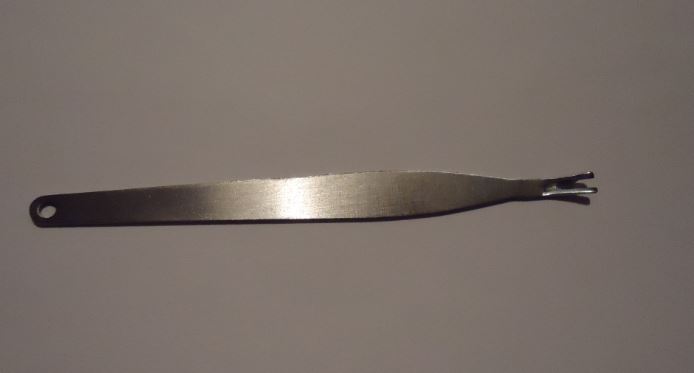

I chiodini non dovevi piantarli fino in fondo, ti faranno bozze quando metterai i listelli del ponte. Cerca di toglierli, anche se rovini il ponte dopo andrà coperto. Dovresti usare un attrezzo come questo (foto1) che si trova nelle scatoline di manicure per viaggio (foto 2). Gli spilli non devono essere piantati dritti ma obliqui per tenere il ponte (foto 3) ma anche i listelli sulle ordinate, poi toglierli appena asciuga la colla.
Leida di Corel (1:64)-scato.jpg   Leida di Corel (1:64)-sca.jpg   Leida di Corel (1:64)-scatolin.jpg

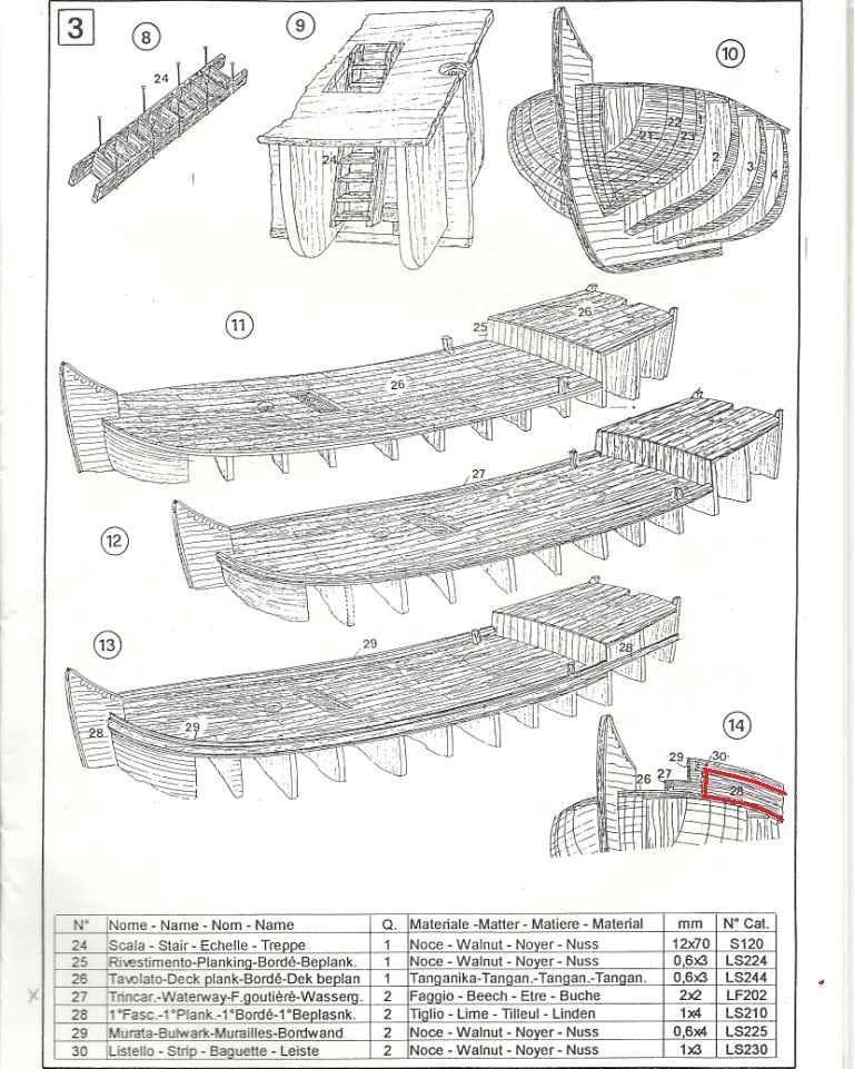

Buonasera. Sto studiando i prossimi passi da fare nelle istruzioni e tanto x cambiare ci sono delle cose poco chiare. Devo mettere un listello lungo il profilo della coperta da 'prua fino all'ultima ordinata di poppa' ma dal disegno si vede chiaramente che il listello 27 termina al livello della parete del cassero... Sono confusa anche perchè il 27 è chiaramente troppo corto per arrivare fino a poppa.... Poi dice di incollare il listello 28 da 'prua fino al cassero' ma dalla foto si vede che termina sullo specchio di poppa.... Sono ancora più confusa... Allego immagine delle istruzioni così magari voi ci capite qualcosa.
Grazie mille della vostra pazienza!

se ingrandisci l'immagine capisci.il quadrello 27 va appoggiato sul ponte a filo.sopra ci vanno il listello 29 e 30. il 28 corre sul filo esterno ordinate e consolida l'unione di questi 3
Leida di Corel (1:64)-scansi10.jpg

Si infatti avevo capito così. Quello che mi confondeva è che le istruzioni scritte e le immagini non corrispondono riguardo a dove devono finire i listelli. Quindi se do retta alle foto l'unico listello che arriva allo specchio di poppa è il 28 da cui poi partiró x mettere il fasciame... Sembra la soluzione più logica...
