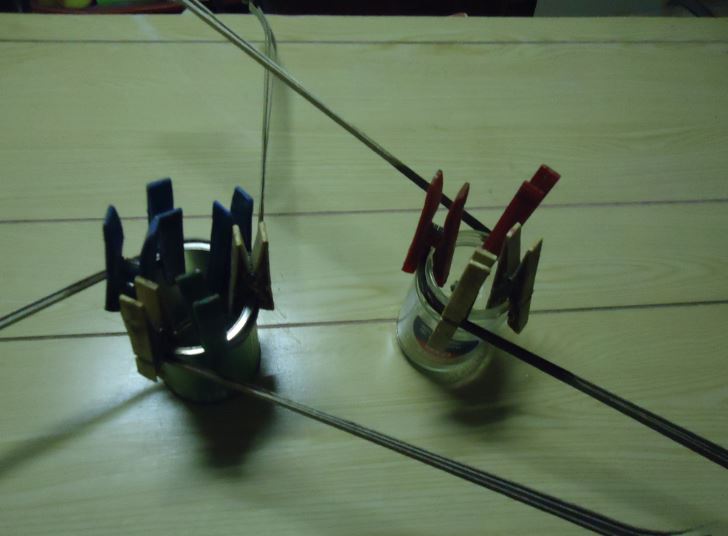

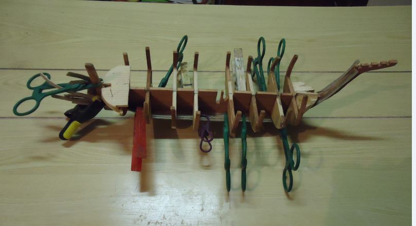

come prima volta meglio non esagerare con la perfezione, per adesso provo su ordinate normali poi vedrò in futuro. Ordinate fatte, una ripassata in attesa che i listelli prendano forma. Consiglio di non gettare i barattoli di sottaceti, servono bene per tenere in curva i listelli.

Proseguono i lavori, montate le ordinate, ora devo attendere di dare la curva ai listelli. L' ordinata maggiore ha una circonferenza di 13 cm, dato che dei listelli si vedranno solo 3mm ne serviranno come minimo 44 (anche di più per riserva se qualcuno si rovina) curvati a prua e poppa, quindi devo attendere di metterli in forma, bagnarli di nuovo e curvarli dall' altra parte. Sarà una attesa lunga ma non ho fretta.

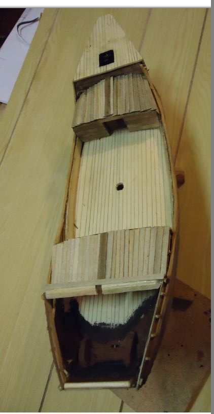

La Cocca Francese procede (più male che bene) ora vedrò di fare le terrazze di poppa e sul "becco" di prua, poi gli incintoni. Non sarà un capolavoro come fanno gli altri ma mi sono divertito lo stesso.

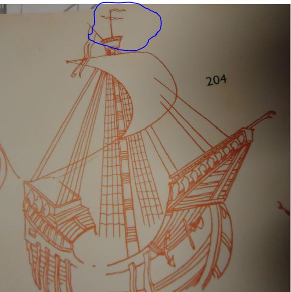

Bene o male sono arrivato a buon punto, quasi finito lo scafo a klinker. Per il timone vedrò quando riaprono i negozi se ci sono cardini di dimensioni adeguate, altrimenti taglio un contenitore di alluminio e lo dipingo. Per l' albero ci penserò perché il disegno d' epoca nel libro "La Nave" di Landstrom presenta una vela di gabbia che nel disegno del progetto non esiste.

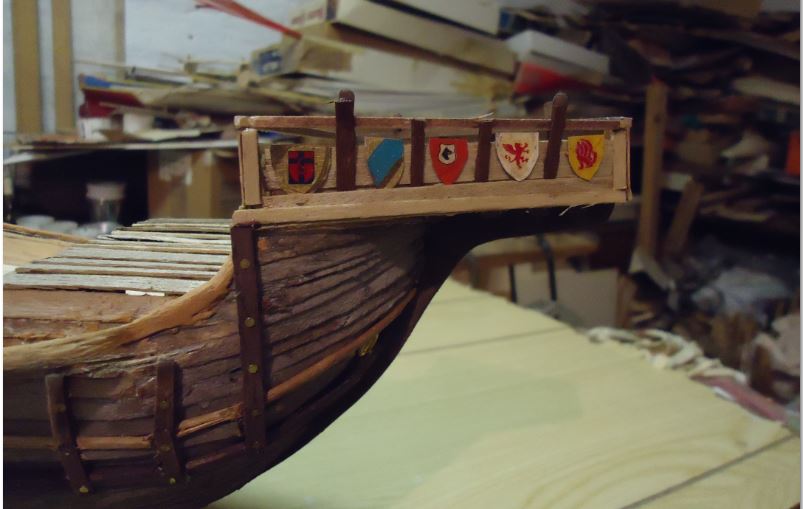

Buona sera a tutti. Proseguono i lavori sulla Cocca francese. Fatti quelli che in futuro saranno chiamati cassero e castello, messi gli scudi ornamentali. Per le manovre il disegno è molto carente, sono tronche e non si sa dove iniziano e dove finiscono, nel disegno in pianta non vi è traccia di cavigliere, mi arrangerò con immagini di vari libri, sperando di fare cose logiche senza troppi errori.

Come si vede non vi è traccia dove dare volta alle manovre e tensione alle bigotte. Nel suo libro "La Nave" Landstrom mette dei paletti, prolunghe dei divisori tra gli scudi (in blù), per dar volta alle manovre, mentre le bigotte fissa dovrebbero essere interne alla murata. Vedrò cos salta fuori, comunque l' importante è fare qualcosa per passare piacevolmente il tempo.
