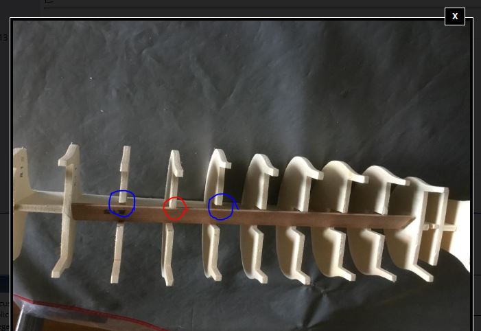

Ho iniziato il modello Greyhound della Corel, ed essendo un principiante sono già in difficolta. Ho montato le ordinate,mpoi stavo per posizionare il falso ponte, ma è' più largo di circa 3 o 4 mm, dello spazio dove va appoggiato.
Domanda. Restringo il falso ponte o allargo lo spazio tra le ordinate, dove va appoggiato?
Grazie

Ciao! Metti foto, così non si capisce bene dove sta il problema. Se è nell'incastro interno puoi fare come vuoi, tanto poi la listellatura del ponte coprirà quello che c'è sotto. Se è nel profilo esterno, devi valutare la simmetria. Se è il ponte in eccesso e l'ordinata è giusta, rifila il ponte, se è l'ordinata che è mancante, ingrossala.

E nell'incastro interno

Puoi allargare la scassa delle ordinate o rifilare il listello, ma sei certo che le ordinate siano giuste, perché in rosso sforzano e in blù sono larghe. sembra che non siano perfettamente perpendicolari al centro della chiglia.

E l'appoggio provvisorio, non sono ancora incollate ma sono giuste. Il falso ponte mi è scivolato di lato mentre facevo foto, per appoggiato per farlo entrare nella sua sede è effettivamente più largo dei mm che ho scritto. Gtazie

ciao. rifila un pochino in modo che calzi alla perfezione

Come si diceva prima indifferente se il falso ponte o le ordinate?

fai quello che chiami falsoponte. e' la parte piu' facile
