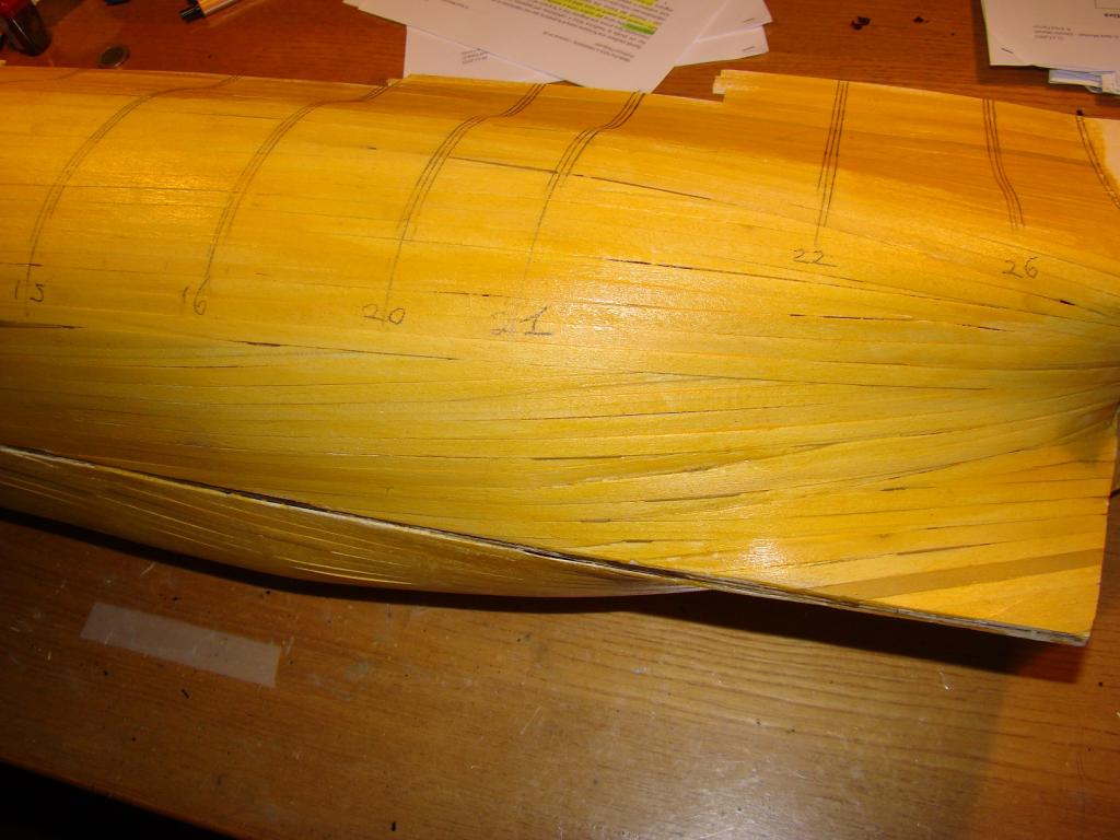

Seguendo i riferimenti dati dalle istruzioni ho tracciato le linee in corrispondenza dei bordi superiori (foto 1,2 e 3). Per il taglio delle linee verticali ho utilizzato un seghetto (foto 4 e 5). Anche la parte a prua è stata tagliata utilizzando il seghetto (foto 6). Per la parte centrale invece ho utilizzato un altro metodo e cioè prima ho forato appena al di sopra della linea tracciata col trapano con la punta di 3mm (foto 7, 8 e 9), Poi sempre col trapano ho unito i fori fatti in modo da portare via la parte superiore (foto 10). A questo punto ho preso l’attrezzo in foto 11 e ho rifinito il bordo nella parte centrale. Per i bordi orizzontali della parte di poppa ho utilizzato il seghetto. Il risultato finale lo potete vedere nelle foto 12 e 13.

Sì inizia a vedere qualcosa rispetto a prima,approvo vivamente la tua didascalia che fai 😀😀👌👌

Ciao prodiere, scusa il disturbo, ho visto che hai aperto i sabordi, la mia ignoranza modellistica mi da' la sensazione che qualche cosa non vada.... di solito sabordi erano a "scacchiera" ovvero la prima è la terza fila perpendicolari e la seconda al centro delle stesse.
Non so se è questione di foto, ma mi pare che alcuni quasi si sovrappongano....
In anticipo ti chiedo di scusare i vecchi balenghi come me se si permettono di intrufolarsi nel tuo cantiere!🤤
Ciao a presto
Vecchio 22-03-17, 06:59 PM   #149
L'avatar di Dekko
Registrato dal: Feb 2017
residenza: Treviso
Messaggi: 61
Dekko è un newbie...
Il fatto che i sabordi non siano simmetrici diciamo, o a scacchiera, potrebbe essere per far si che non siano dietro le sartie degli alberi.
Bisognerà vedere poi dove cadranno
Almeno credo...

ma non dovresti rivestire prima lo specchio di poppa e poi passare alle murate?
