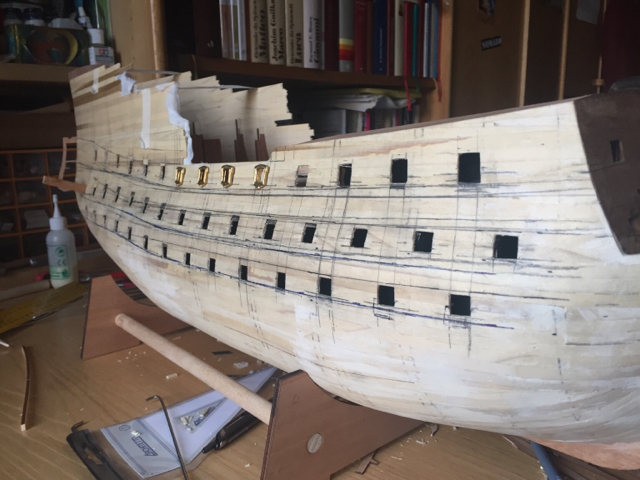

Sto proseguendo nell'apertura dei sabordi e tra uno e l'altro rifletto su alcune fasi che tra un po' dovrò affrontare.
Una è quella del dimensionamento delle impavesate.
Mi spiego: come ricavo le altezze corrispondenti ad ogni ponte? Di che spessore vanno fatte (rivestendole dall'interno) in modo da posare successivamente il listelli di rifinitura (non conosco il loro nome preciso ).
Confido e spero tanto nel vostro aiuto

Bene. Primo lato completato. Le aperture sono sottodimensionate, saranno rifinite con la posa del secondo fasciame.
Domanda: gli incintoni prima del secondo fasciame o sovrapposti al secondo?
Un ringraziamento doveroso al wip di Zenit e ad un suo post nel wip di MarioA. Proprio grazie a quest'ultimo ho trovato la quadra per la tracciatura e l'apertura dei sabordi.

io non li ho messi ne prima ne dopo ma durante la stesa del secondo fasciame, se farai in questo modo considera il mezzo mm che scomparirà mangiato dal fasciame stesso. i kit prevedono di posarlo per sopra, ma nella realtà l'incintoni erano corsi di fasciame sovradimenzionati per necessità, sopperivano all'indebolimento dello scafo dall'apertura dei sabordi e resistevano meglio ai colpi dei cannoni propri ed altrui...
visto il tuo lavoro posso dirti che mi piace, ora sta attento che gli altri sabordi siano simmetrici anche se non si vedranno mai i due lati assieme...
saluti e buona giornata...Roberto

Originariamente inviata da kair
io non li ho messi ne prima ne dopo ma durante la stesa del secondo fasciame, se farai in questo modo considera il mezzo mm che scomparirà mangiato dal fasciame stesso..................
Grazie della visita,
in effetti poichè gli incintoni sono previsti 2x3 e considerando che per il secondo fasciame utilizzerò listelli 1x4, il listello per l'incintone dovrà essere 2x4.
Giusto?

Bene..………eccoci qua.
Le operazioni vanno un po' a rilento ma data la delicatezza di questa fase era giusto che mi documentassi a dovere per non compromettere il prosieguo dei lavori.
Con l'apertura dei sabordi relativi ai cannoni di ritirata ho completato questa fase. Ho controllato e allineato tutte le aperture seguendo bene soprattutto lo spaccato che Cervotto, che qui ringrazio, mi ha messo a disposizione.
A proposito: voi come li fareste i portelli di ritirata? Chiusi o aperti? Si accettano consigli
Procedo adesso realizzando le sogliette interne dei sabordi.
A seguire posa incintoni e secondo fasciame.
Alla prossima
Ultima modifica di giocomail; 26-05-16 a 09:33 AM
