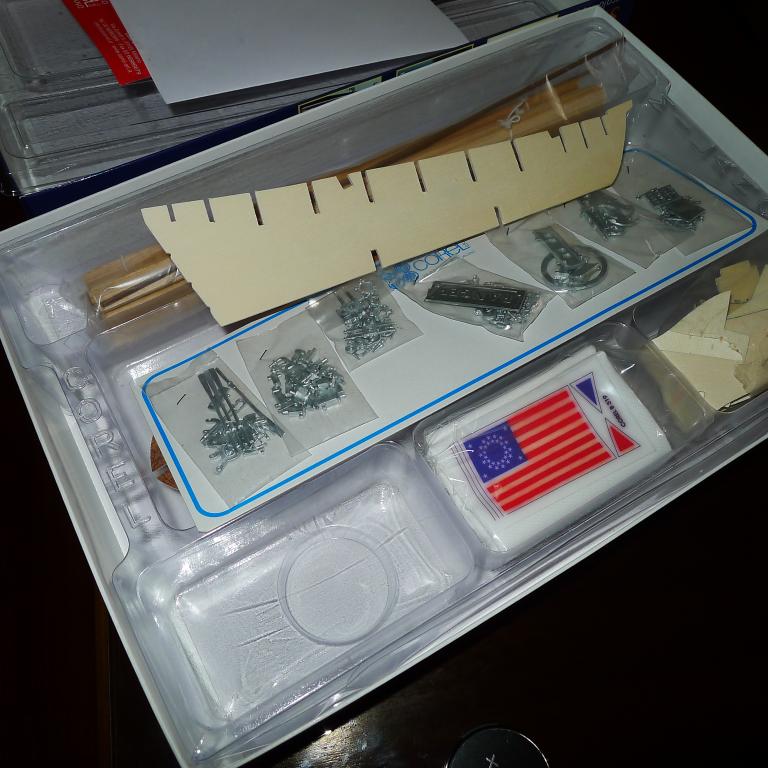

Aprendo la scatola non ho resistito e mi sono messo subito all'opera! Ecco i primi problemi: alcune ordinate non entrano nella chiglia, dovrei procedere con della carta vetrata (P220) per allargare gli incastri sia delle ordinate che della chiglia? Oppure dovrei utilizzare una limetta per unghie? C'è poi da dire che alcune ordinate che entrano perfettamente non sono a livello a livello della chiglia per qualche millimetro, dovrei intervenire anche per questo! Scusate le domande ovvie, forse un poco stupide per voi, ma sono totalmente inesperto.

Le scatole hanno sempre di questi problemi e sta a noi rimediare ai loro guasti. Controlla attentamente con i disegni la giusta posizione di ogni ordinata perche da questo poi dipendera' l'esattezza del lavoro a seguire. Non farti mai prendere dalla fretta controlla e verifica e poi intervieni. Carta vetrata o limetta .... dipende da te... usa un blocchetto di legno a misura dell' incastro con applicata sopa la carta vetrata.... ti puo aiutare a restare in squadra.... e poi controlla continuamente....😊😊😊

Userò la limetta per unghie, poichè è molto più comoda. Ho capito che le ordinate oltre a combaciare esattamente con la chiglia, devono essere perpendicolari ad essa. Ho visto che sull'altra estremità della chiglia, dovrò incollare un listello. Esso è indicato con il numero 13 (che è solo una numerazione che segue le ordinate e la chiglia) in noce e 3x3 , quindi dovrebbe essere quadrato e di colore scuro?
