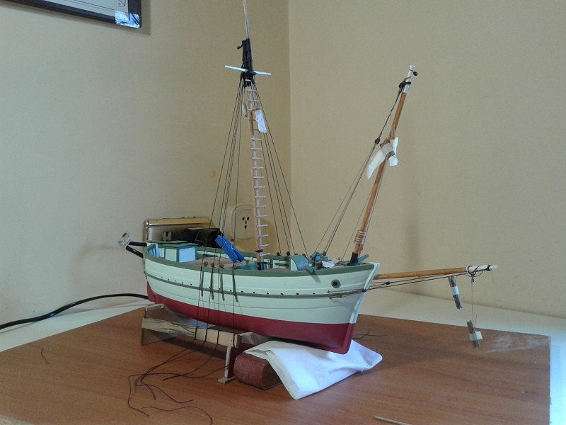

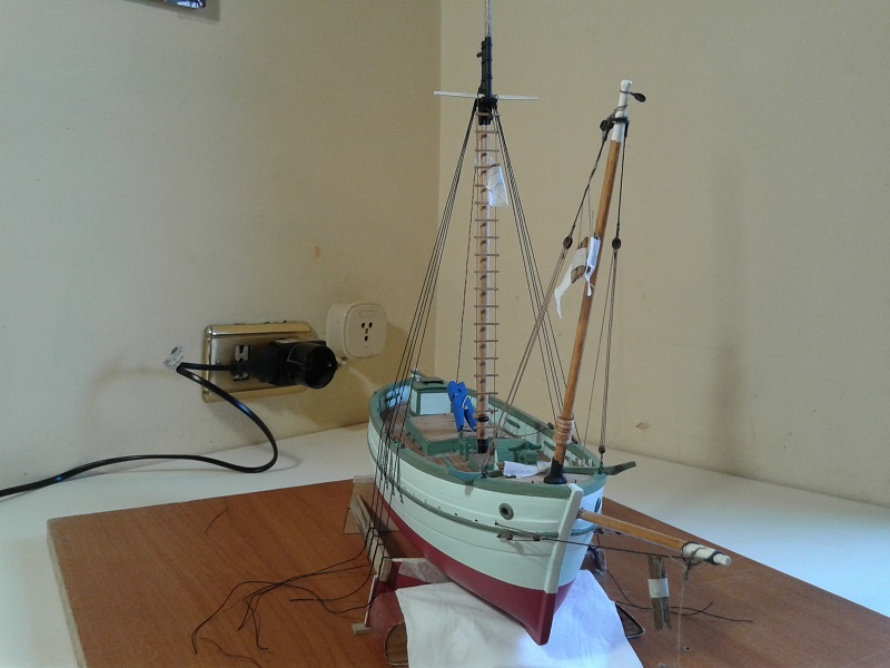

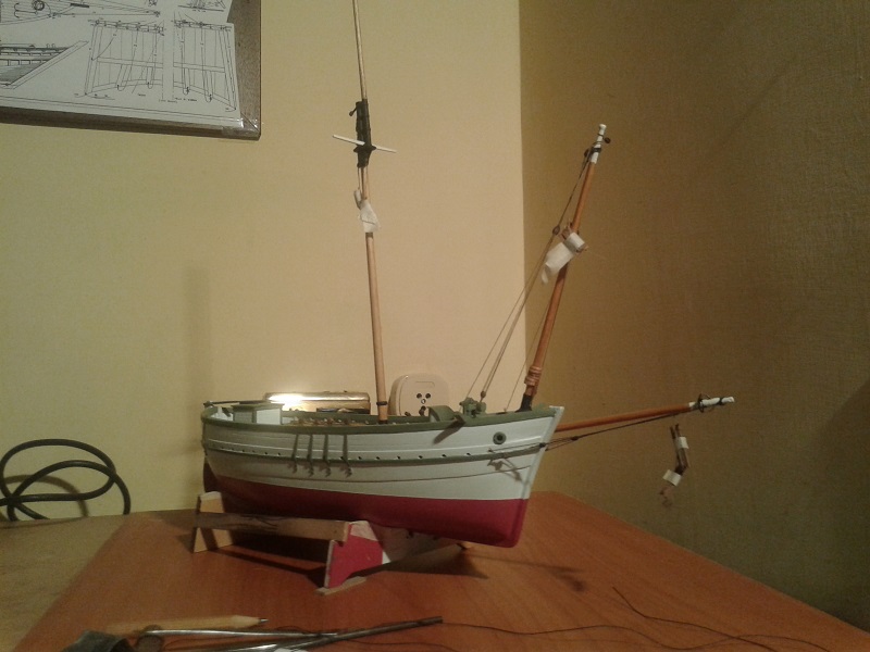

buonasera altra imbarcazione nostrana purtroppo anche se sono affascinato da questi piccoli velieri non riesco a reperire informazioni (anche perché probabilmente non ricerco nei giusti siti)
comunque il piano costruttivo è rilevato dal libro Vele italiane per il resto mi sono aiutato con alcune foto del sig Enrico Pilani, ma ora che si comincia col sartiame non mi è tutto chiaro
metto foto fino al blocco dei lavori
Di nuovo un saluto Pino

buonasera
Claudio,Mauro,Sergio,Felipe ciao e grazie della visita
Gianni hanno lo scafo in bella esposizione ma è una costruzione del 1930 circa "dice l'ultimo navicello costruito" ho provato a contattarli ma ancora non ho avuto risposta,
Una discussione sul navicello ricordo rimandava all' Arsenale della real marina a Palermo sul loro sito non riesco a trovare un qualsiasi contatto, dovrebbero averlo oltre ad altri molti piani
Vado avanti lentamente perche ho dei dubbi sul maestro
sul navicello le sartie non avevano griselle per salire sino alla crocetta veniva usata una scala ancorata a pie d'albero
è esplicito credo che chiunque possa avere delle informazioni o piano velico od altro sarebbe accolto a... vele spiegate( a braccia aperte )

buongiorno a tutti la scala a tarozzi non sapendo se avesse una drizza l'ho incappellata al colombiere sartie fissate continuo a cercare altre informazioni nel frattempo incomincero a fare le vele 20160219_135713.jpg
