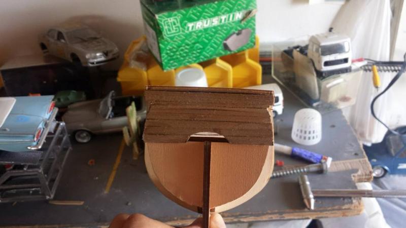

Finalmente Internet!!!......Scusatemi ma ho cambiato gestore,Comunque mi sono passato un poco il tempo a capire come funzionano e ho capito il procedimento...
Allora ho fatto l'ossatura della Pinta (figura 1)
Nella (figura 2) mi dice di lavorare sulla poppa e di iniziare credo il fasciame,nell'arco della giornata faccio al foto della "Figura 2"
Comunque ecco che ho fatto
Un altra cosa,Ho dei dubbi da dove inizia il fasciame e da dove devo iniziare, nel kit ci sono dei chiodini minuscoli della serie non riesco neanche a prenderli ahahahha

Istruzioni corrette: devi cominciare a rivestire l'ordinata di poppa in modo che poi il fasciame dello scafo vi si "avvolga" intorno con effetto molto gradevole oltre che realistico.
Prima però, attenzione, ti manca un passaggio fondamentale per la corretta posa del fasciame: IL QUARTABUONO.
Cerca l'argomento nel forum per la versione dettagliata. La versione condensata in pillole suona più o meno così:
per consentire il corretto appoggio dei listelli sulle ordinate, queste ultime vanno carteggiate in modo da imprimere l'angolo corretto al loro bordo. NON TRALASCIARE QUESTO PASSAGGIO. E' fondamentale per la buona riuscita del fasciame, specie se ad un solo strato come il tuo.

Non usare i chiodini, usa spilli piantati poco, li toglierai a colla secca, i listelli vanno rastremmati sia a prua che a poppa, cioè più stretti che al centro, togli lo spigolo alle ordinate di prua e poppa (angolo di quartabuono) però sarebbe meglio doppio fasciame, il primo in tiglio mm1,5 per mm5, il secondo in trinciato fine. Se vi è qualche errore, imperfezione, fessura, si copre con il secondo fasciame. Meglio sarebbe mettere blocchi a prua ben sagomati per dare migliore appoggio ai listelli, i due pezzi forniti dal kit valgono poco.

Allora domani rinizio il cantiere della Pinta,Ora ditemi una cosa....il primo listello dice di bagnarlo alle estremità ma quando va a giungersi con la poppa che avevo fatto,bisogna usare stucco?

ASSOLUTAMENTE NO!! I listelli devono essere bagnati e messi in curva, sul forum troverai vari sistemi per curvarli, essendo la nave a poppa piatta non serve curvarli a poppa, si incollano e inchiodano sul bordo della ordinata. Lasciali asciugare, appena umidi li incolli in posizione e li fermi con spilli (che toglierai a colla asciutta) e mollette da bucato "IN PLASTCA" altrimenti si incollano sulla ruota di prua. Spero che il disegno spieghi bene come fare.
