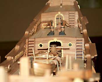

Il disegno è riferito alla porta di una fleuta di fine '600. Le foto sono quelle di un modello di baleniera dello stesso periodo. Le decorazioni nell'infisso del modello ricalcano quelle del disegno, ma non sono a rigore necessarie ....

ti metto qualche immagine di navi olandesi del XVII secolo.
Quindi non sono rettangolari ma fatte ad arco... le decorazioni non sono ancora in grado di farle ma per le porte farò certamente delle prove grazie mille Trinchetto, gentilissimo

Suggerisco di usare fili di ottone ritorti formando una corda, poi pieghi ad arco tutt' intorno alla porta.
Grazie cervotto, ottimo consiglio!!! proverò certamente così.
l unica cosa è che anche le porte sono state attaccate con attack....glielo ho chiesto ieri sera per scrupolo...spero ne abbia messa poca...proverò a rimuoverle , vediamo un po.
Per quel che riguarda i listelli fasciame.... tu e Azzio avete proprio ragione..in effetti sono listelli da 0,5 inutile rischiare di rompere il primo fasciame tanto vale grattarli via....

Per le porte o altri piccoli particolari puoi usare lo scolla-tutto o acetone, non serve molto, è sullo scafo che avresti avuto bisogno di "LITRI" di acetone per togliere i listelli.

Per le porte puoi usare scollatutto o acetone, basta poco, è sullo scafo che avresti dovuto usare "LITRI" di acetone per scollare i listelli.
