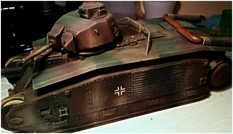

Concludo l ot facendoti vedere i miei primi carri ...e il mio coinquilino
Baleniera olandese 1/60 primo WIP-uploadfromtaptalk1439142382571.jpgBaleniera olandese 1/60 primo WIP-uploadfromtaptalk1439142449841.jpgBaleniera olandese 1/60 primo WIP-uploadfromtaptalk1439142500485.jpg
Baleniera olandese 1/60 primo WIP-uploadfromtaptalk1439142588154.jpg
Inviato dal mio GT-I9301I utilizzando Tapatalk

Azzarola belli i carri!! Ho visto anche un panzer tedesco vero??
Se sei bravo così con i modelli navali via da sotto!!!
Una domanda, come hai fatto a riprodurre un coniglio nano così bene??? Sembra vero!!!! si lo so' sono scemo

si si il coniglietto nano è arrivato già assemblato!! Hahahaha
Sì esatto le foto riportano in sequenza panzer tedesco, un carro russo T 55A e il b1 bis versione tedesca.
Sono agli inizi anche con i carri, ne ho fatti 4 in tutto....cmq passando al navale entri in un mondo completamente nuovo e affascinante....non c'è proprio paragone... spero di imparare bene questo hobby perché mi ha davvero rapito ma sono ancora moooolto mooolto indietro. .. grazie Azzio
