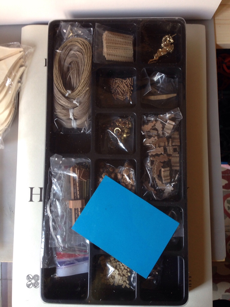

Aperta la scatola, sembra tutto in ordine. Materiali di buona qualità, chiglia, ponti e ordinate combaciano coi piani, gli incastri sono stretti ma preferisco così in modo da poter rettificare quanto basta per incastrarli bene e non lasciarli laschi. Ho studiato un po' i piani e nel prosieguo chiederò lumi ai più esperti di voi che vorranno aiutarmi, ma nel frattempo farò una prova a secco di ordinate e ponti dopo aver adattato gli incastri.
