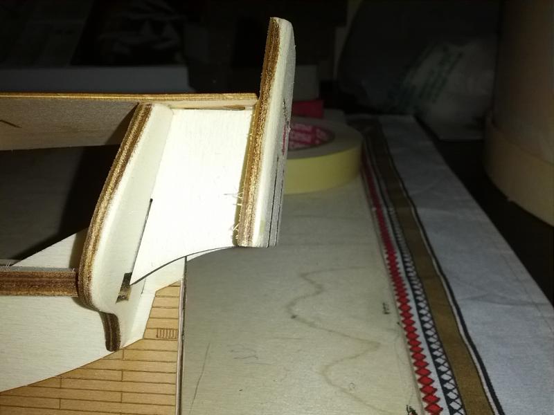

Ciao e tutti, dopo essere passato dalle presentazioni oggi ho aperto la scatola e ho iniziato i lavori!
ho notato subito che le sagome di compensato dei ponti e falsa chiglia(credo si chiami così!) non corrispondono esattamente ai disegni in scala 1:1, comunque ho iniziato a numerare e assemblare le prime parti modificando qua e là gli incastri non perfetti.
Detto questo per ora pian pianino sto andando avanti, spero di non aver fatto troppe cavolate che poi magari salteranno fuori!!
appena posso metto foto degli avanzamenti e chiedo a chiunque conosca questo modello di darmi dritte il più possibile prima di sbagliare appunto....
Ringrazio molto dello spazio e chiunque voglia condividere pareri con me e sopratutto darmi insegnamenti, sono tutt'orecchi e ovviamente critiche bene accette!!!
ecco le prime foto...

Cosa sono quei listelli a "muro di mattoni" su chiglia e ruota di prua? Ci vanno spezzono retti, uno o due per la chiglia con eventuale incastro obliquo (palella) poi verticali obliqui sulla ruota di prua.

ciao e grazie per l'interesse, purtroppo non capisco bene ancora come proseguire, quello che vedi è quello che dice il manuale, forse andrà poi ancora rivestito? ho le idee comunque molto confuse ancora!

Prima di mettere il primo listello ho dato un occhiata alle ordinate e qualcosa non mi torna visto così ad occhio
la 5 e la 6 mi sembrano troppo panciute!

Tranquillo le ordinate vanno bene. Piuttosto concentrati sul l'angolo di quartabuono ed eventuali riempimenti a prua che ti aiuterebbero nella posa del primo fasciame. Procedi con calma e vedi che andrà tutto bene.

Ha ragione scorpion66. Vedi se occorrono delle ordinate supplementari per dare la giusta rotondità alle fiancate ed inoltre vedi se dovrai imbonire poppa e prua per assestarvi il primo fasciame. Questo lo dovresti fare dopo aver creato l'angolo di quartabuono appoggiando sulle ordinate un listello per vedere se queste ultime lo accolgono totalmente.

Bene dovrò rivedere l'angolo di quartobuono sicuramente, per il riempimento poppa-prua magari dovrò prendere qualcosa aggiuntivo oppure creare un impasto vinavil e segatura fine?
intanto provo ad allegare foto poppa e prua.....

Prendi della balsa che è un legno molto malleabile e con questo fai dei riempimenti a prua e a poppa. Questo ti aiuterà non poco nella posa del fasciame. Inoltre studia bene i piani di costruzione nella parte relativa l'andatura dei corsi di fasciame, la forma della poppa e della prua. Il modello lo devi creare prima nella tua testa poi manualmente con al realizzazione.

Io ti sconsiglio vivamente vinavil e segatura perché quando indurisce diventa marmo e levigarlo diventa una impresa impossibile. Vanno bene anche dei blocchetti di legno che trovi nei brico. Sicuramente è più lavorabile. Vinavil e segatura per riempire spazi che poi non levigherai... La balsa non so dove puoi trovarla apparte i negozi dedicati al modellismo. Io anche sto un po' fuori città e mi sono abituato a comprare su internet. Tanto tra benzina e prezzi al negozio maggiorati... Spendo uguale

La listellatura della chiglia prestampata del modello è oltre che bruttissima, anche architettonicamente sbagliatissima.
Lo sperone non va listellato. Cerca sui vari wip in arsenale come va costruito lo sperone e copri con impiallacciatura. Ne viene fuori qualcosa di molto più realistico.

Hai ragione, fa pena! Farò sicuramente qualcosa, pensavo di riverstirlo con i listellini di noce se mi avanzano.....poi che strano, sulla foto della confezione, la scatola per capirci in effetti è diverso, la chiglia è appunto rivestita ma sul manuale invece dovrebbe rimanere così!
