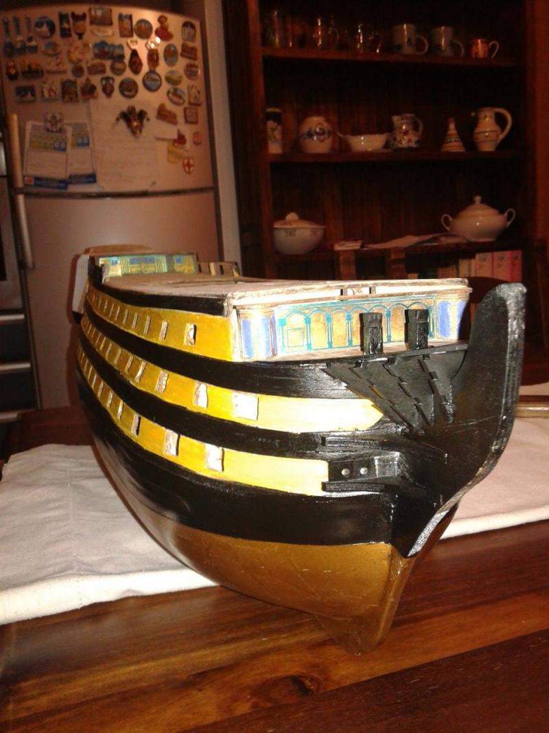

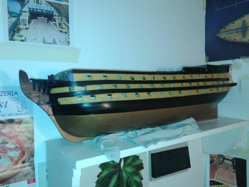

predefinito Lo stato dell'arte dopo la prima pitturazione....
Originariamente inviata da michelemagnanimo Visualizza il messaggio
Inizio la discussione un po tardi ....
Stato dell'arte

Vecchio 04-02-15, 01:44 PM   #3
L'avatar di Ringhio87
Registrato dal: Mar 2012
Messaggi: 246
Ringhio87 è un newbie...
Ciao... Bel lavoro... Ma nn metti le placche in rame sotto?
Ringhio
il mio primo modello, la VESPUCCI http://www.modellismo.net/forum/memb...ala-1-100.html
un piccolo blog con i miei lavoretti http://modellistapercaso.blogspot.it/
Ringhio87 non è in linea   Rispondi quotando
Vecchio 04-02-15, 07:24 PM   #4
Registrato dal: Sep 2010
Messaggi: 150
michelemagnanimo è un newbie...
Originariamente inviata da Ringhio87 Visualizza il messaggio
questa volta no...

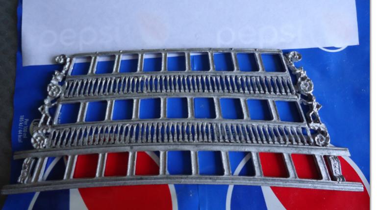

mi sono bloccato sulla poppa. E' ancora quella della vecchia serie. Non vorrei fare spese ancora e prendere quella fotoincisa nuova. Vorrei ottimizzare quella in metallo, ma renderla accettabile è veramente dura. Come si può far apparire la colorazione interna delle finestre di colore azzurro, bisogna forare o solo colorare? Chi ha qualche link di qualche lavoro già eseguito?
Io le finestre le faccio usando l' etichetta azzurra di una nota bibita (non faccio pubblicità) La incollo su carta o cartoncino per dare solidità, poi incollo dietro alle finestre. Non so se questa che mando è la tua decorazione della Victory, ma penso che il sistema sia adatto per finestre di ogni tipo.

Io le finestre le ho realizzate incollando la cornice dello specchio di poppa su un pezzo di acetato finissimo e poi lo ho colorato del colore che preferivo sul dietro di modo che quello visibile dalle fibestre risultasse lucido e simulasse il vetro... molto carino anche come realizza cervotto

Sì ma mi sembra che il problema di Michelemagnanimo consista nel fatto che la sua fusione (dovrebbe essere una di quelle vecchie in piombo o stagno) ha le finestre "piene". In questo caso:
- si bucano, approfittando della malleabilità del metallo, e poi si prosegue con vostre tecniche che sono di grosso effetto, soprattutto quella del foglio di acetato trasparente
- si lasciano integre e si colora il pezzo partendo dalle zone di colore di fondo per poi passare ai dettagli secondo il metodo della "spazzolatura a secco" (dry brushing)

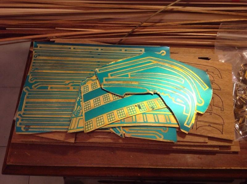

predefinito decorazioni poppa
ecco le devorazioni poppa.
Praticamente è la stessa cosa; il tuo è acetato fine ma abbastanza solido, poi lo vernici; Il mio sono etichette di acetato finissimo che necessitano di supporto in carta o cartoncino, però hanno già il colore.
Vecchio 15-08-15, 10:40 AM   #13
Registrato dal: Dec 2014
Messaggi: 1,369
cervotto è un newbie...
Questo è il tipo foto-inciso, per cui devi usare il metodo di Madamaluoise. Certo se tu avessi avuto le mie decorazioni con finestre già aperte sarebbe stato più semplice.
