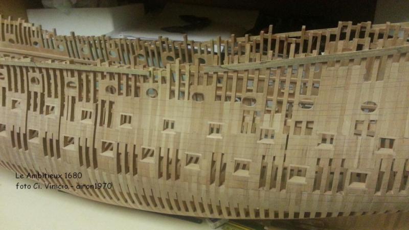

Apertura delle cannoniere dei tre ponti di batteria, il primo e secondo ponte sono complete di soglie e soprasoglie.

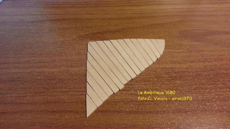

Posto qualche foto sulla realizzazione delle cinte. Sono fatte in più parti con incastri a palella.
Le Ambitieux 1680 del Chevalier de Tourville. [ARSENALE]-1.jpg   Le Ambitieux 1680 del Chevalier de Tourville. [ARSENALE]-2.jpg   Le Ambitieux 1680 del Chevalier de Tourville. [ARSENALE]-3.jpg
Le Ambitieux 1680 del Chevalier de Tourville. [ARSENALE]-4.jpg   Le Ambitieux 1680 del Chevalier de Tourville. [ARSENALE]-5.jpg

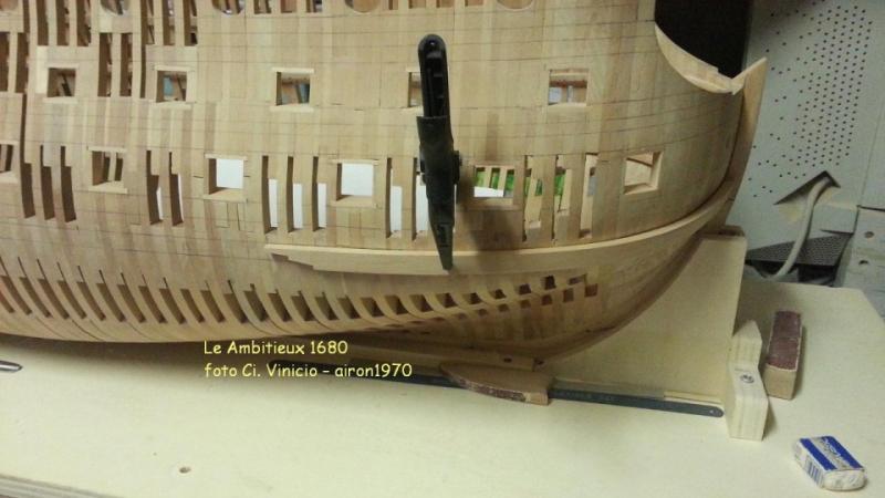

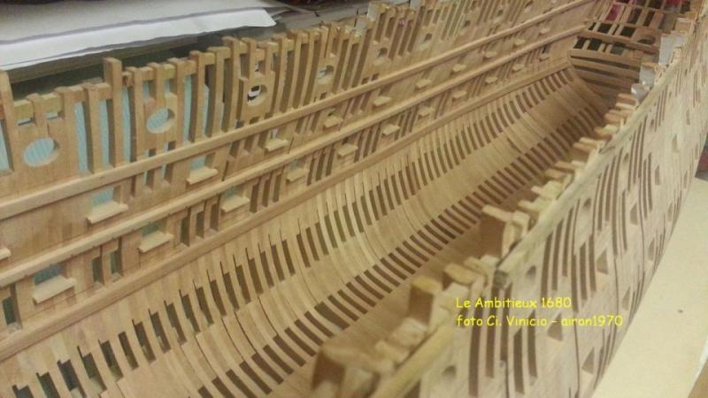

Messa in opera della prima cinta.

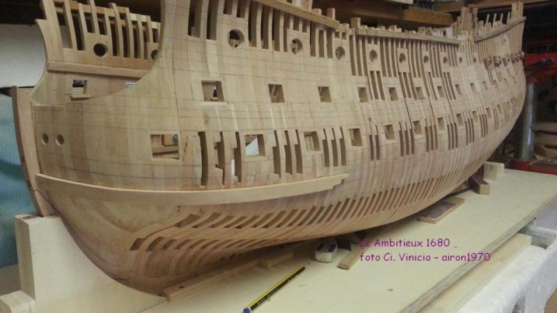

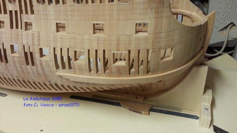

Prima di procedere alla messa in opera delle altre cinte ho dovuto rivestire con fasciame mezza arcaccia. Il modello, mia intenzione, è quella di rivestire solo per metà lo scafo, in pratica mezzo modello avrà l'ossatura a vista e una parte completamente rivestita di fasciame.

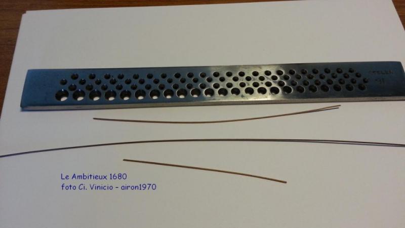

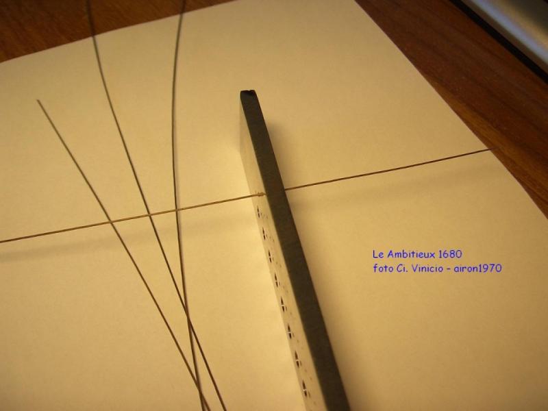

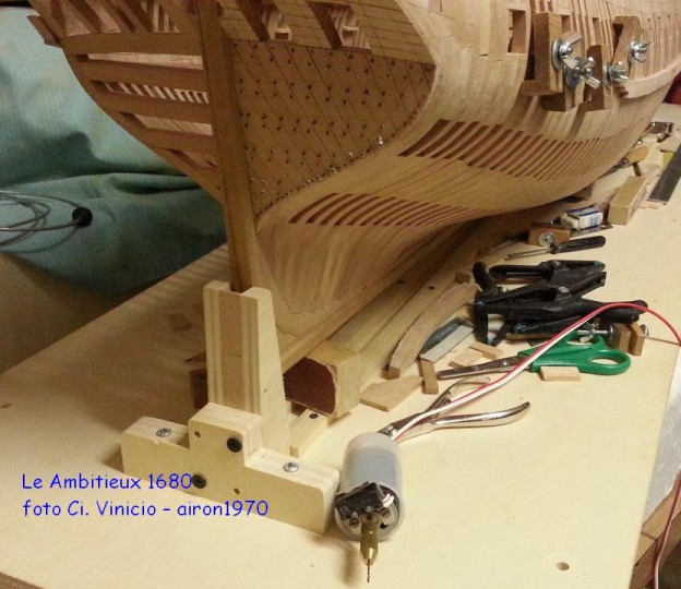

Per la chiodatura non utilizzo il filo di ottone ma tondini in noce che ridurrò di diametro con una trafila da orefice effettuando varie passate fino a ottenere il diametro consono alla scala. Per la chiodatura della carena ho preparato due misure per la chiodatura, cioè 0,8mm per le caviglie e 0,5 mm per i chiodi di carena come descritto anche nel volume di Bernard Frolich "L'Arte del modellismo", libro altrettanto valido assieme ai volumi del 74 cannoni di Jean Boudriot, che tratta anch'esso la costruzione in arsenale, ricco di foto a colori e tecniche varie per la realizzazione di particolari.
Le Ambitieux 1680 del Chevalier de Tourville. [ARSENALE]-4.jpg   Le Ambitieux 1680 del Chevalier de Tourville. [ARSENALE]-5.jpg   Le Ambitieux 1680 del Chevalier de Tourville. [ARSENALE]-6.jpg
Le Ambitieux 1680 del Chevalier de Tourville. [ARSENALE]-7.jpg   Le Ambitieux 1680 del Chevalier de Tourville. [ARSENALE]-8.jpg   Le Ambitieux 1680 del Chevalier de Tourville. [ARSENALE]-9.jpg

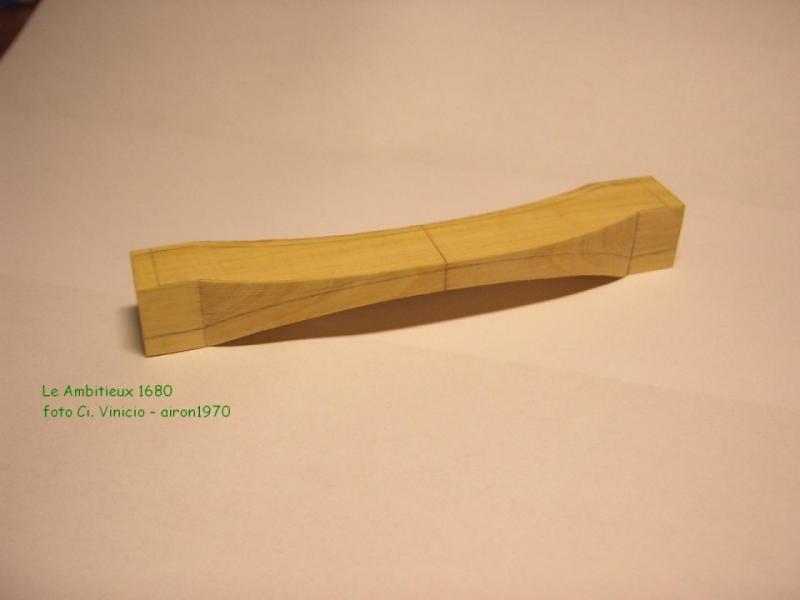

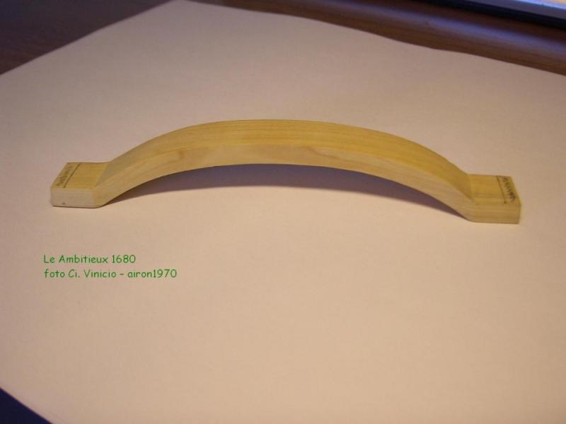

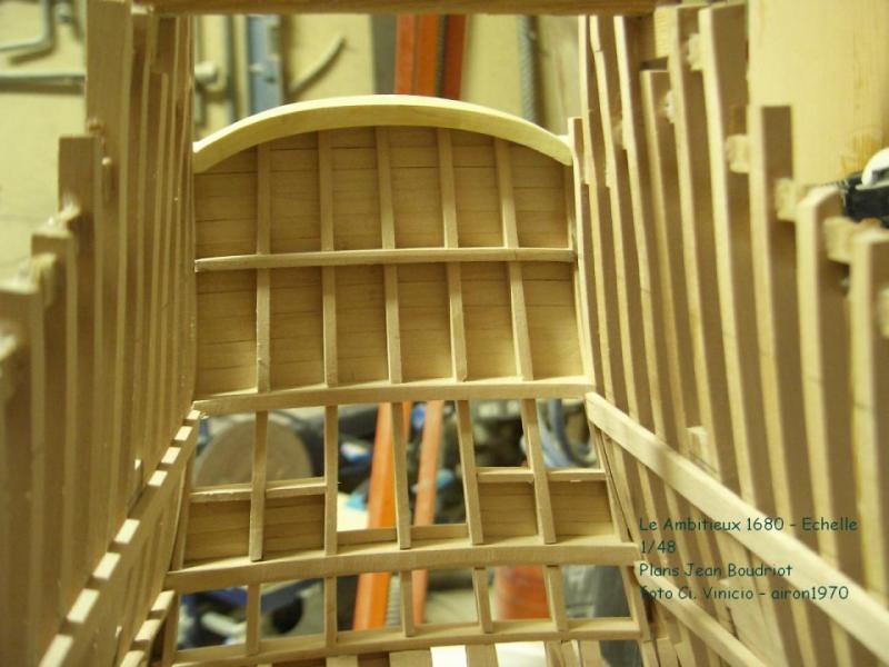

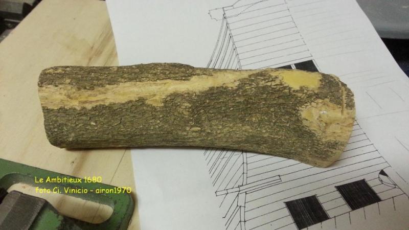

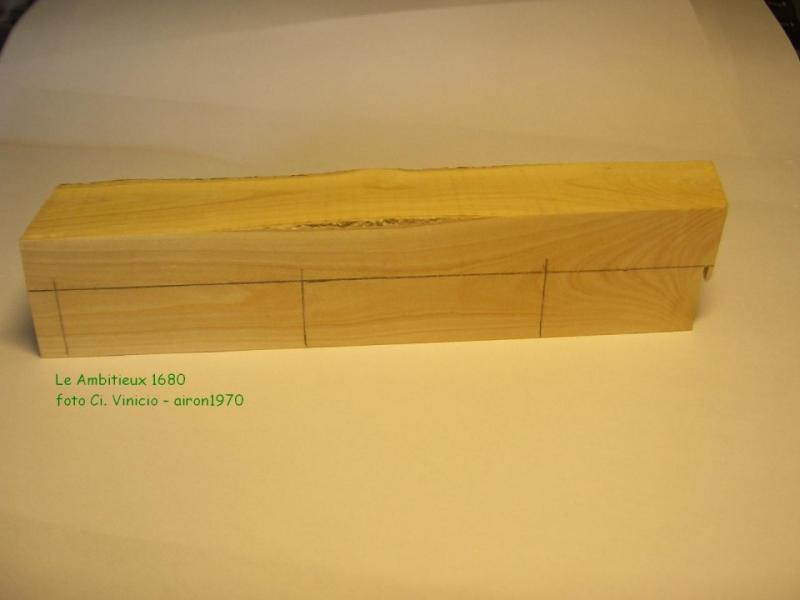

Per il coronamento di poppa sono partito da un semplice tronchetto di legno di bosso che ho squadrato, disegnato il particolare e tagliato con la sega a nastro fino a ottenere il particolare. Il rivestimento parziale della poppa è stato necessario prima di mettere in opera le altre cinte ai lati dello scafo e fasciame di rivestimento. Anche la poppa ho rivestito parzialmente per lasciare un po' a vista la struttura.

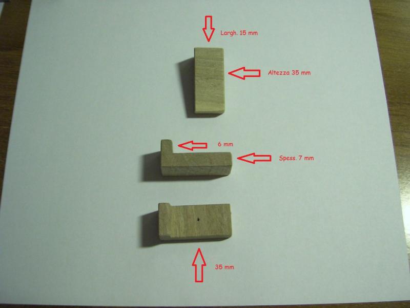

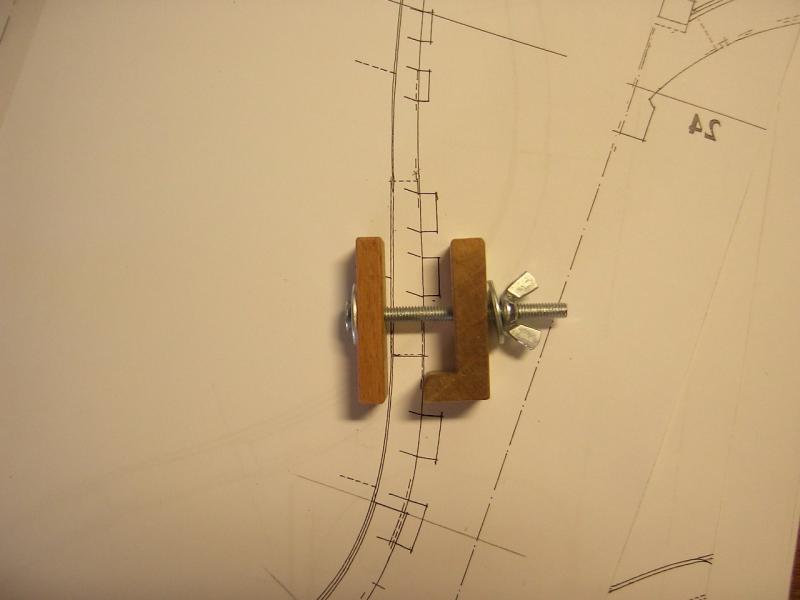

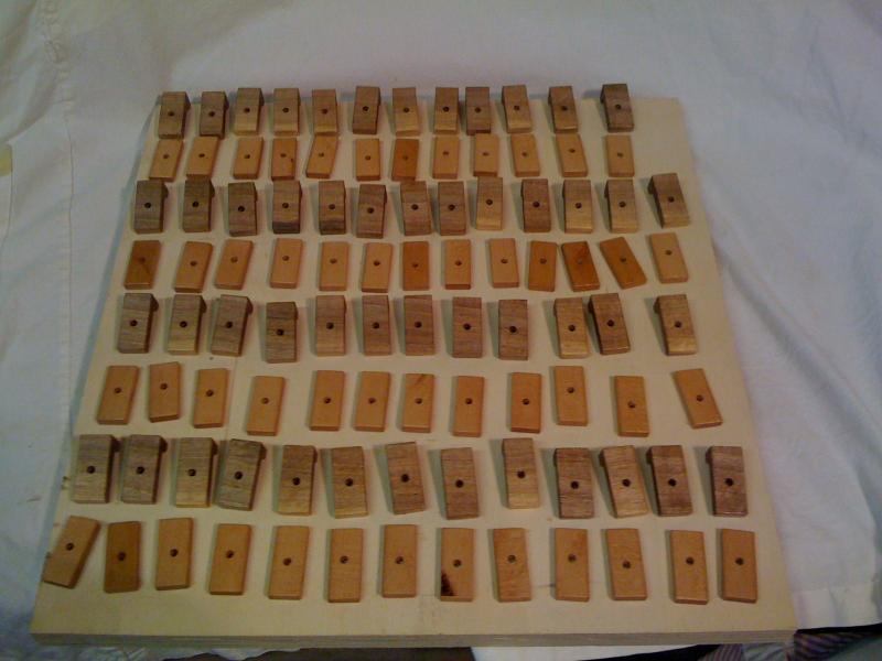

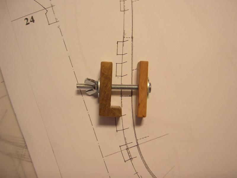

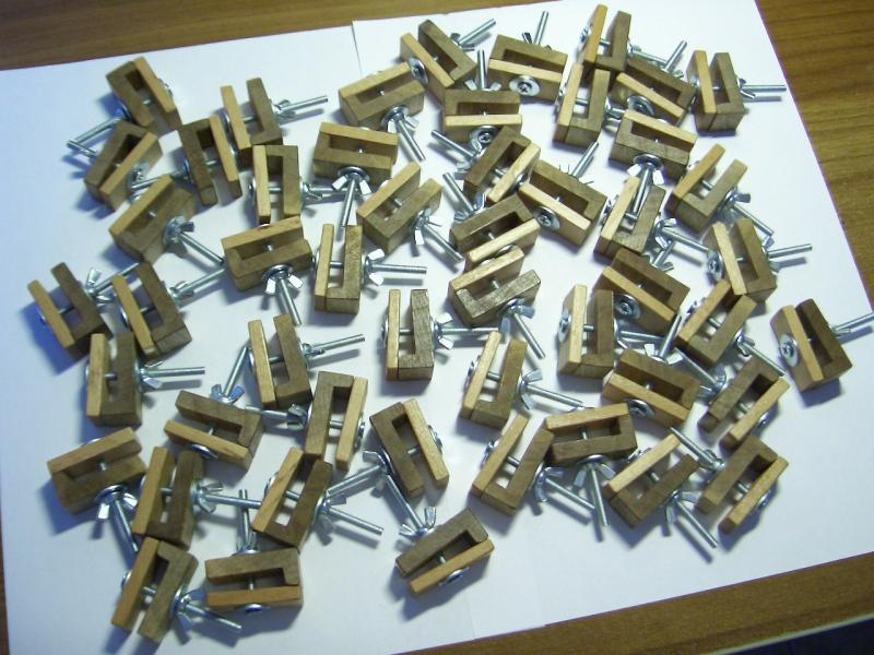

Tra un lavoro e l'altro sul modello mi sono autocostruito dei morsetti in legno che mi serviranno per tenere le cinte e i listelli del fasciame nella fase di incollaggio. Da un amico falegname mi sono fatto preparare due quadrelli in noce sagomati a forma di L e con la troncatrice ne ho ritagliati e forati per la vite. Posto le varie fasi della realizzazione.

altre foto........
Le Ambitieux 1680 del Chevalier de Tourville. [ARSENALE]-10.jpg   Le Ambitieux 1680 del Chevalier de Tourville. [ARSENALE]-11.jpg   Le Ambitieux 1680 del Chevalier de Tourville. [ARSENALE]-12.jpg

L'arsenale è proprio un altro mondo! Complimenti vivissimi.
Ma dimmi qualcosa sulla trafila, l'hai trovata precisa? Io ne ho recentemente acquistata una (meno fori di quella tua) ma non ne sono rimasto contento. Il diametro dei fori non decresce costantemente di mezzo decimo come promesso ed è stato impossibile passare direttamente da 0.85 a 0.65 senza rompere i tondini. Son dovuto ricorrere pertanto ad una egregia trafila casereccia che ho realizzato con una fettuccia metallica da imballaggio praticandovi diversi fori da 0.85 a 0.60.
Se hai invece trovato il tuo modello di buona qualità potresti dirmi dove l'hai acquistata e quanto costa?
