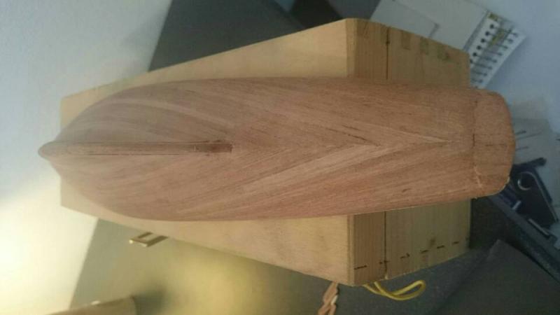

Eccomi ritornato...
Dopo mesi e mesi che han visto protagonisti un cambio di lavoro, un trasloco e quant altro...ho ritirato fuori quella che era una passione nascente l'anno scorso! Sospesa ma mai passata
Finalmente ho proseguito qualche tempo fa e posso dire di aver finito lo scafo del.mio rainbow! Da ieri mattina sono passato al ponte..
Adesso senza dubbio aggiornerò spesso anche se molte fasi sono state saltate..anche xke di wip "da regata" ne vedo proprio pochi..
Posso dire che da questo primo modello sto imparando molto su tecniche e uso dei materiali/attrezzi e sono molto soddisfatto nonostante il risultato non sia a livelli di certi veterani che ho visto qui! Voi che ne pensate? Ciao ragazzi, ci vediamo sul forum!
Amati RAINBOW 1:80 - 1° cantiere-1426253539267.jpg   Amati RAINBOW 1:80 - 1° cantiere-1426253615811.jpg   Amati RAINBOW 1:80 - 1° cantiere-1426253690752.jpg
Amati RAINBOW 1:80 - 1° cantiere-1426253735354.jpg   Amati RAINBOW 1:80 - 1° cantiere-1426253821134.jpg
-Seven

Vecchio 15-03-15, 06:24 PM   #10
L'avatar di -SevenfinG-
Registrato dal: Mar 2014
residenza: Bergamo
Messaggi: 32
-SevenfinG- è un newbie...
Ragazzi il fasciame del ponte procede..nel frattempo una domanda..
Completata la.posa, passerò alla creazione dei fori per applicare tutti gli accessori..finita questa operazione Amati consiglia di passare un doppio strato di turapori sul ponte prima di procedere.
Confermate sia utile?
Girovagando ho capito che potrei semplicemente carteggiare finemente ripulire il tutto con acqua ragia e poi passare il paglierino per un effetto naturale. Cosa consigliate? Il turapori è necessario?

Vecchio 15-03-15, 06:52 PM   #11
L'avatar di scorpion66
Registrato dal: Feb 2012
residenza: parma
Messaggi: 1,678
Il turapori compatta le fibre del legno e dopo una carteggiata il legno appare liscio. L'olio paglierino nutre le fibre e colora il legno di una tonalità calda ma il legno resta poroso. Il tuo modello non é un veliero antico per cui il tavolato del ponte appare compatto. Fai delle prove su dei listelli e poi decidi.

Vecchio 15-03-15, 07:43 PM   #12
residenza: Bergamo
Messaggi: 32
Grazie Scorpion. Avendo in casa i materiali proverò...
Effettivamente con quello che mi hai detto, il paglierino darebbe l'effetto sbagliato, ma il risultato che vorrei ottenere sarebbe non solo liscio e uniforme, ma anche semilucido come effettivamente sono cerati i ponti delle barche da regata. Anche xke lo scafo sarà poi verniciato lucido.
Il solo turapori consigliato da Amati rende anche una patina simile?
-Seven
-SevenfinG- non è in linea   Rispondi quotando
Vecchio 15-03-15, 08:34 PM   #13
residenza: parma
Messaggi: 1,678
Turapori, poi carteggiare con grana sempre più fine è se il caso ripetere con un altra mano di turapori e carteggiare nuovamente con grana fine. L'effetto semi lucido lo puoi creare alla fine con un flatting satinato. Le bombolette le trovi al brico e in ferramenta. Mi raccomando la distanza di erogazione e non esagerare. Meglio più mani dispensando il prodotto un po' alla volta.

Vecchio 17-03-15, 03:26 PM   #15
residenza: Bergamo
Messaggi: 32
Il lavoro procede e oggi dovrei finire il ponte
Purtroppo la simmetria delle "tavole" non è perfetta in alcuni punti..a poppa ho sbagliato la.misura di un listello e accorto troppo tardi ho dovuto rimediare un mm alla.volta sulla scaletta..
Il resto è dovuto probabilmente all'inesperienza Spero che le carteggiate e le mani di turapori mascherino le.piccole imperfezioni..
Dopodiché sfruttero tutti o vostri consigli per rifinire lo scafo come si deve prima della verniciatura..
Amati RAINBOW 1:80 - 1° cantiere-1426602287773.jpg   Amati RAINBOW 1:80 - 1° cantiere-1426602342927.jpg   Amati RAINBOW 1:80 - 1° cantiere-1426602394176.jpg
