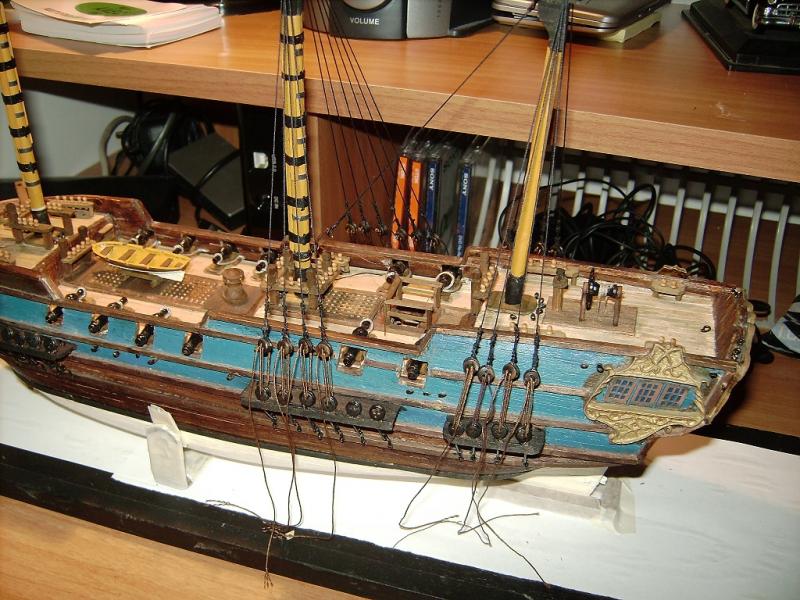

Vecchio 26-07-14, 02:27 PM   #73
Registrato dal: Sep 2013
residenza: Genova
Messaggi: 195
Avner è un newbie...
Ciao ho completato le sartie e gli stragli principali. Ora passerò alla tesatura definitiva di tutto e inizierò con le griselle (appena posso arrivano le foto).
Non potrò fare in nodi delle griselle vista la scala (ed i nodi stessi sarebbero non realistici).. il mio dubbio sarà per il colore (nero no perché non erano catramate ma nemmeno canapa.. dovrebbe essere un grigio sporco...).
Mi serviranno consigli in merito
Avner non è in linea   Rispondi quotando
Vecchio 27-07-14, 10:01 PM   #74
residenza: Genova
Messaggi: 195
Ecco la situazione aggiornata.
Ho iniziato al tesatura delle sartie di mezzana e devo dire che il sistema dell'inumidire con colla e acqua e tensionare (con le mollette che fanno peso.. già tolte) è egregio.
Ora finita la tesatura.. mi rimane il dubbio del colore delle griselle.. (che ripeto: fisserò leggermente con colla e farò un nodo semplice con filo sottilissimo.. vista la scala) .. ho del filo grigio.. potrei "spalmarlo" con un pò di nero non uniforme per dare quel tocco di "sporco".. che dite?..

Vecchio 27-07-14, 10:10 PM   #75
Registrato dal: Jun 2009
residenza: torino
Messaggi: 4,215
SergioD inizia ad ingranare.
ciao non farle troppo scure che poi sembreranno impeciate
