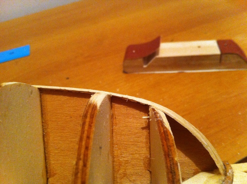

ecco le foto del cantiere, stasera cechero' di lavorare sulla pulizia delle parti ancora sporche dalla colla del vecchio fasciame. poi continuo con il primo fasciame.
Cantiere sfida golden star-goldenstar-003.jpg   Cantiere sfida golden star-goldenstar-009.jpg   Cantiere sfida golden star-goldenstar-001.jpg

sembra un buon lavoro. bravo continua così che la gs è una buona scuola.

Complimenti per ora sembra che stai procedendo bene, domandina, come mai non hai deciso di fare i riempimenti di prua? ti avrebbero aiutato molto nella posa del primo fasciame, tanto anche un po di solidità in un punto molto soggetto a forzature per via della forte piegatura

Condivido. Sul lato interno, lì a prua, qualcosa dovrai metterci, altrimenti rimarrà instabile. Giunto a questo punto del lavoro, prima di chiudere col ponte, infilaci stucco plastico o segatura e vinavil o garza e vinavil ... fino a riempire il vuoto: otterrai così una stabile base di appoggio per il secondo fasciame. E' anche ora che cominci a rastremare un po' il fasciame a prua, altrimenti diveterà sempre più difficoltoso piegare e posare i listelli

Farei attenzione anche al quartabuono, mi sembra un poco scarso scendendo verso la chiglia.

ora sto provvedendo a smussare le ordinate. ma secondo voi qual'è il metodo piu semplice per riempire la prua. avevo pensato a un tocchetto di legno da limare a dovere, ma ho paura di non seguire una corretta curvatura. poi n'altro mio dubbio è : se il listello poggiato sulle ordinate e e sul listello superiore non cerca rastrematura, lo devo ratremare lo stesso??

Per i riempimenti, di prua e di poppa, meglio usare un legno morbido, come la balsa perché facilmente lavorabile. Per la giusta curvatura hai fin dall'inizio i due parametri principali che ti servono: la linea di ponte e il profilo della prima ordinata.
Per la rastrematura, il corso di fasciame ha una sua forma geometrica particolare e tutti i corsi sono diversi tra loro. Solitamente i primi corsi in alto non necessitano di rastrematura. Parliamo di quelli immediatamente a ridosso dell'incintone. Man mano che scendi verso la chiglia invece la rastrematura viene "chiamata", come dici tu, non tanto dal listello, ma dalla geometria dello scafo.

Mi permetto di aggiungere che il corso di fasciame oltre alla rastrematura, prende anche una forma di "S" allungata, quindi potrebbe risultare necessaria una piegatura di costa (che puoi fare tranquillamente con un ferro da stiro).

Una tecnica di massima usata per rastremare è quella della sovrapposizione dei listelli. Quando posi un listello, mano a mano che vai verso prua questo tende ad inarcarsi verso l'alto sovrapponendosi un po' al precedente. Ebbene, è proprio questa porzione che ti dà la misura della rastrematura: è quella che, grossomodo, devi eliminare.
Dico "grossomodo" per le ragioni esposte da Killik e Tuvok. Con il sistema indicato risolvi il primo fasciame, ma per quanto riguarda il secondo:
- una tecnica corretta deve tenere conto del fatto che i primi 3-4-5 corsi di fasciame non vengono assotigliati
- nella zona più alta, sotto all'incintone, i listelli potrebbero richiedere anche una curvatura laterale
- l'assotigliamento non deve andare oltre la metà circa della larghezza complessiva del listello
- a fronte di repentini cambi di sezione e/o spanciamenti importanti dello scafo uno o più listelli devono essere inglobati dagli altri (accade a prua, c.d. "drop planks") o aggiunti (accade a poppa, c.d. "stealers")
