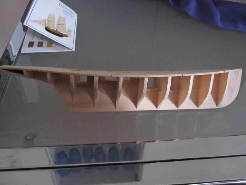

Ciao, ho aperto il mio primo cantiere.............
Spero di trovare aiuti e consigli, dovrei iniziare con il fasciame, ma ho una paura tremenda di iniziare ......... non vorrei commettere errori
posto qualche foto, siate indulgenti con me

ciao lampacista, fino a questo punto sei stato bravo, ma da questo punto in avanti devi usare cautela e attenzione, perchè fasciare uno scafo è una delle operazioni che danno maggiori difficoltà. intanto fai bene gli angoli di quartabuono controllandoli sempre con un listello, (il listello deve toccare tutta la superficie delle ordinate) in modo che la colla faccia buona presa. non forzare mai i listelli trasversalmente, ma usa il metodo della rastrematura di modo che i listelli non creino gradini tra loro in modo da evitare l'uso di abbondanti quantità di stucco che a sua volta ti farà sudare per incollare il secondo fasciame. vai avanti nel lavoro con la massima tranquillità e passione e con il proseguire dei lavori ti verranno tanti altri consigli da parte di tutti. ti saluto e buon cantiere kair.

sicuramente x te alcune definizioni come : rastremare-angolo di quartobuono ed altro potrebbero essere strane,allora ti consiglio di andare in "tecniche modellistiche" e qui ci sono diversi argomenti corredati di foto che spiegano in modo esaudiente come e cosa fare.
inoltre se dopo ancora non sei sicuro,allora eccoci pronti.

Ho iniziato ad applicare il fasciame , fino ad ora tutto ok, ho seguito le foto del manuale, ma ora mi sà che vi contattero presto, perchè le immagini del manuale che sto seguendo sono piccole e non molto chiare

Ciao Lampacista benvenuto. Ho cominciato da poco anche io ma vedrai che con un po' di calma e pazienza ti verrà tutto molto più facile.
I chiodini per i listelli non li piantare tutti; quelli andranno tolti quindi ti verrà molto più semplice se li lasci un po' fuori.

Visto che chiedi consiglio, una dritta mi sento di dartela: quei chiodi non fissarli fino in fondo, in quanto a colla sciutta dovrai estrarli. E' buona prassi infiggerli (solo) quanto basta per assicurare un buon contatto. E toglierli quando la colla ha preso ma ancora non è "pietrificata", altrimenti diventa tutto molto più difficile.

Angelo1972 e trinchetto grazie per il consiglio , per turare i fori una volta estratti i chiodini con cosa mi conviene stuccare ??

Riciao ma mi conviene continuare applicando il fasciame da su o devo partire da sotto, scusate passatemi questi termini ma non conosco il gergo marinaresco , sulle foto del manuale di costruzzione, ho visto che vengono applicati 2/3 listelli nella parte superiore per poi passare a rivestire da sotto.
La mia nave prevede il secondo fasciame quindi non li ho turati, però credo lo possa fare tranquillamente con stucco per legno e poi scartavetrare il tutto. Però aspetta il consiglio di qualcuno più esperto per esserne certo

solitamente se il tuo kit prevede un secondo fasciame,nessun problema perche' il primo viene totalmente rivestito .ma se tu hai un solo fasciame ,ti consiglio di non mettere i chiodini,perche' oltre a dover poi stuccare si vedrebbero i segni e il lavoro risulterebbe una ciofeca.percio' nel caso che non fosse previsto un secondo rivestimento ti consiglio x tenere i listelli aderenti alle ordinate usa elastici,come punti di fermo dei due lati dell'elastico,puoi mettere un chiodino piantato in parte nella zona bassa delle ordinate e dal lato superiore puoi usare la parte che forma i due "corni" ovvero "scalmotti" da un lato e dal lato opposto.
spero di poter esserti stato utile e se non e' chiaro,domanda ancora.

a mio avviso sarebbe a questo punto utile metterlo, un secondo fasciame. Con una bella scartavetrata ed un rivestimento con listelli di 1 (o anche 0,5 mm) di spessore verrebbe un bel lavoro senza tracce di fori stuccati. La strada consigliata da Dario è la migliore e per turare, in ogni caso, quei fori già fatti puoi provare con un po' di colla: dopo avere scartavetrato, metti una goccina di colla dentro ai fori, poi torna a scartavetrare. In questo modo, la stessa polvere dello stesso legno si lega al listello e il foro si vede poco. Ma si continuerà a vedere ....

Anche i miei piani di costruzione dicevano cosi, ma io ho fatto di testa mia e mi sono trovato molto meglio fasciando dal ponte verso la chiglia (dall'alto verso il basso)
