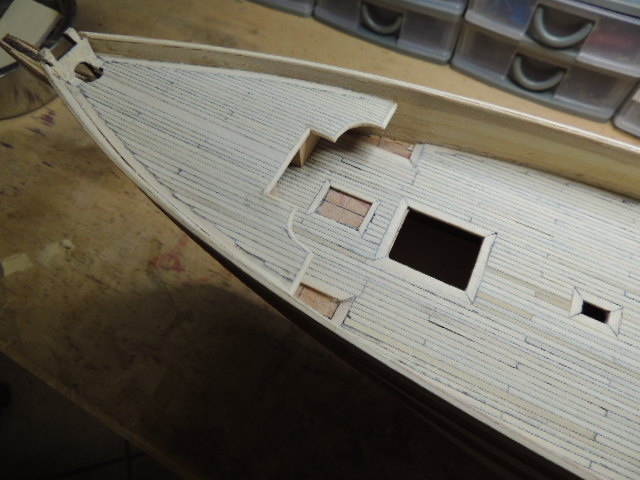

Cutty Sark by Sergal-immagine-008.jpgSalve e buona Domenica a tutti eccomi quì per aggiornare il cantiere ,è passato un pò di tempo da l'ultimo post ma non riuscivo bene a trovare il bandolo della matassa ora credo di avere qualcosa da mostrare sempre con il tavolato del ponte . A voi i commenti Birba
Giancarlo
birba60 non è in linea   Rispondi quotando
Vecchio 17-03-13, 08:52 AM   #34
L'avatar di trinchetto
Messaggi: 7,832
Ciao Giancarlo,
il lavoro mi sembra davvero ben fatto. La calafatura è bella scura, con cosa l'hai realizzata?
Vecchio 17-03-13, 09:13 AM   #35
L'avatar di birba60
Registrato dal: Nov 2012
residenza: ravenna
Messaggi: 92
birba60 è un newbie...
Ciao Trinchetto e buona giornata anzi tutto ,per la calafatura uso la matita a carboncino in un solo lato del listello che sono in tiglio da 5x1,5mm che taglio indue metà e quindi ne ricavo 2 da 2x 1,5 e poi succesivamente al termine carteggierò per bene ,per ora ho appena dato una leggera carteggiata tanto per vedere il risultato . Grazie mille e buon lavoro .
Giancarlo

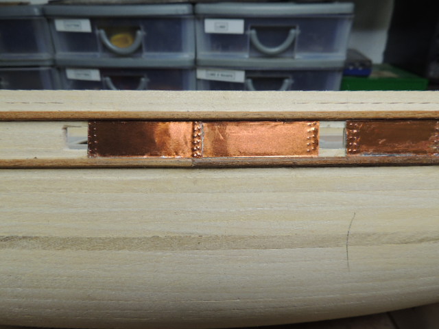

Bene innanzi tuto salve e buona serata a tutti ,con le mie sentite scuse a voi tutti per la mia lunga assenza dal forum , ma aimè svariati problemi mi hanno visto costretto a non poter essere presente in maniera più frequente ,ma ora risolto tutti i vari problemi riprendiamo con il cantiere augurandomi di recuperare il tempo perduto . Ero rimasto al tavolato del ponte che hò portato a termine con una prima carteggiata grossolana per passare poi successivamentea una maggiore rifinitura con tinta e acrilico trasparente . Hò incominciato e quasi portato a termine anche tutto il rivestimento dell'impavesata del Cuttty in lamierin di alluminio ramato per conferirgli un effetto di lastre di acciaio visto che si tratta di un imbarcazione costruita con la tecnica mista ,ossia sia in legno che in acciaio . Per ora mi fermo qui ,lascio a voi i commenti e consigli in merito scusandomi ancora e buon lavor a tutti .Cutty Sark by Sergal-152.jpg

Vecchio 29-08-13, 10:49 AM   #43
L'avatar di Amstaff
Registrato dal: Oct 2012
Messaggi: 1,253
bel lavoro, a vederti posare i lamierini mi e' venuto il coccolone... sono appena uscito da 170 ore di lamierini di ottone e frullino..... Mi raccomando di dare na bella passata di paglietta, poi dai il primer e poi colori.
I lamierini calibrati in nastro sostanzialmente sono unti di una sorta di lubrificante se non lo tratti bene il colore si sfoglia in tempo zero!!!!
Buon lavoro e continua cosi
Mic.

Vecchio 29-08-13, 01:39 PM   #45
L'avatar di birba60
residenza: ravenna
Messaggi: 92
@ Mic grazie del complimento di certo seguiro` il tuo consiglio con eccezzion fatta che io avevo in mente di usare il dremmel con spazzolino di ottone ,tu invece mi consigli di usare la paglietta ,quale pensi vada meglio ?
@ Michelangelo grazie del tuo apprezzamento e contraccambio per i tuoi cantieri . Grazie ancora e buon vento a tutti
Giancarlo
