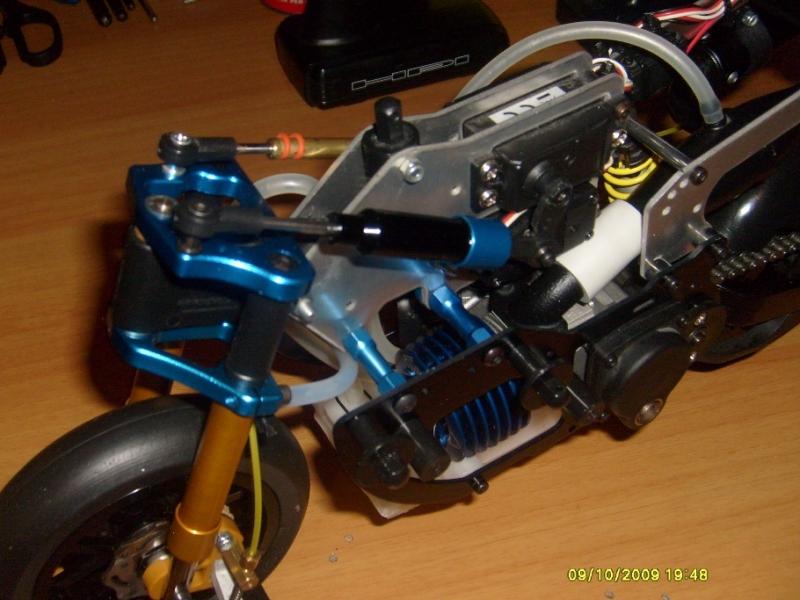

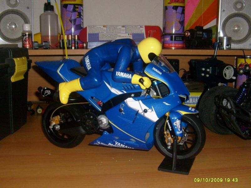

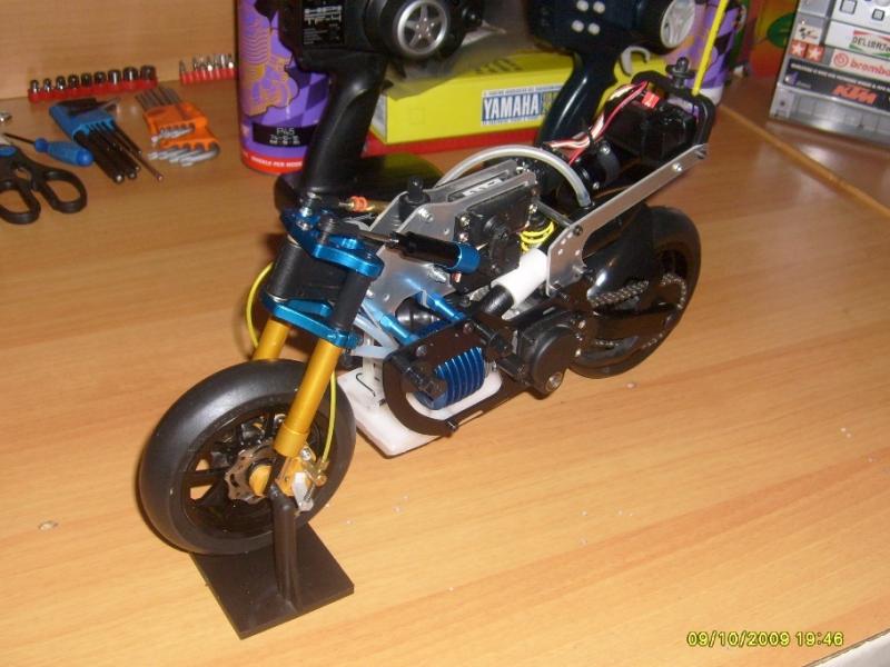

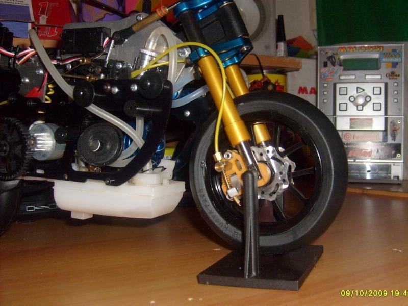

ciao, mi è arrivata la moto, ho messo i dischi in acciaio, il canotto di sterzo in ergal, i distanziali laterali in ergal, l'ammortizzatore di sterzo ecc...l'ho accesa e va...purtoppo l'ho lasciata andare un minuto perchè ci ho messo 5 ore a smontarla e rimontarla...aspetto consigli per il rodaggio!!! ah ho due problemini già: 1 la carena è plastica veramente troppo pesante...2 come si va a svitare la candela? con un cacciavite esagonale al posto della chiave a croce forse...accetto consigli
sf506 arrivata!!-s6301479.jpg   sf506 arrivata!!-s6301483.jpg   sf506 arrivata!!-s6301484.jpg

Complimenti Tito, bella moto e con gli optional.
Consigli:
Rodaggio fai un pieno di serbatoio al banco senza accellerare forte, ma magari con un fono per capelli ad aria fredda mandalo alla testata per raffreddarlo.
Carena quella è pesante e non girarci, se vuoi un indizio per comprare in lexan, sai la mia email e fammi un fischio te lo dirò in privato
Per la candela dovrebbe averti dato lui la chiave adatta, altrimenti prendi un bussolotto piccolo da 8 da chiavi a crick e sviti con una pinza o uno snodo
Hai 2 ammortizzatori di sterzo, quello a dx con quei 2 oring toglilo
L'ammortizzatore posteriore montalo sotto sopra
1 dei 2 freni anteriori toglilo, non serve e al servo gas gli fai fare una fatica di troppo, e poi così uno ti rimane nuovo, ma dovrai creare uno spessore che sostituisce la pinza
Nella guida vai calmo e ricorda lo sterzo deve funzionare al contrario, se giri a sinistra, la ruota deve andare a destra, e quando giri, devi far piegare la moto e rilasciare lo sterzo, e poi al momento di farla rialzare accelleri e sterzi al contrario, ricorda non si guida come le auto, perchè noterai se continui a sterzare con lo stik o volantino che sia, lei si sdraia e va dritta, ricorda questo particolare, se lei è sdraiata e va dritta, stai sterzando troppo.
Ciao e buon divertimento, vai in un piazzale ampio e con un buon grip, perchè le gomme che hai tengono poco by Antonio
