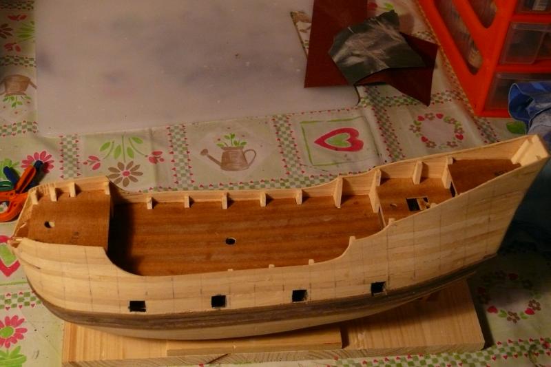

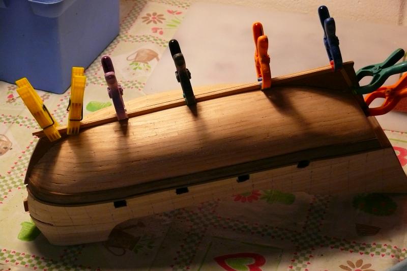

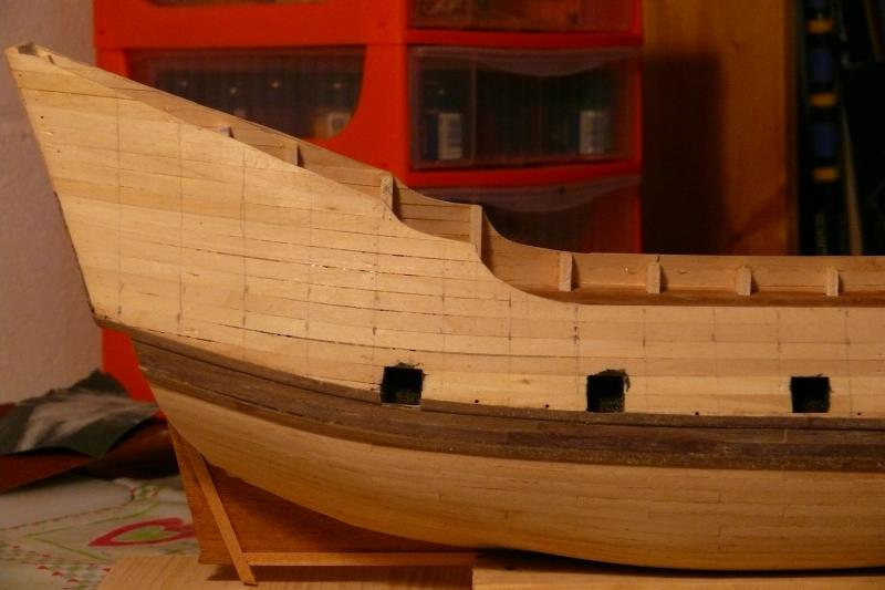

Vecchio 07-10-11, 08:08 AM   #10
Capitan Cocoricò
Alcune foto dei lavori in corso, post prima sgrezzata al secondo fasciame...
Halve Maen (Half Moon) Corel-p1090385.jpg   Halve Maen (Half Moon) Corel-p1090387.jpg   Halve Maen (Half Moon) Corel-p1090388.jpg
Halve Maen (Half Moon) Corel-p1090389.jpg   Halve Maen (Half Moon) Corel-p1090390.jpg   Halve Maen (Half Moon) Corel-p1090391.jpg

Ti ringrazio . Rispetto al kit originario, il modello è stato un po' rivisto....
Dai una controllata all'andamento del fasciame nel punto che ho segnato col cerchietto: se è solo un'ombra bene così, altrimenti potresti avere un "avvallamento" ...
Vecchio 07-10-11, 09:59 AM   #13
Capitan Cocoricò
Dal momento in cui ho scattato le foto ho lavorato lo scafo ancora un po', ad ogni modo darò una migliore controllata: grazie mille!
