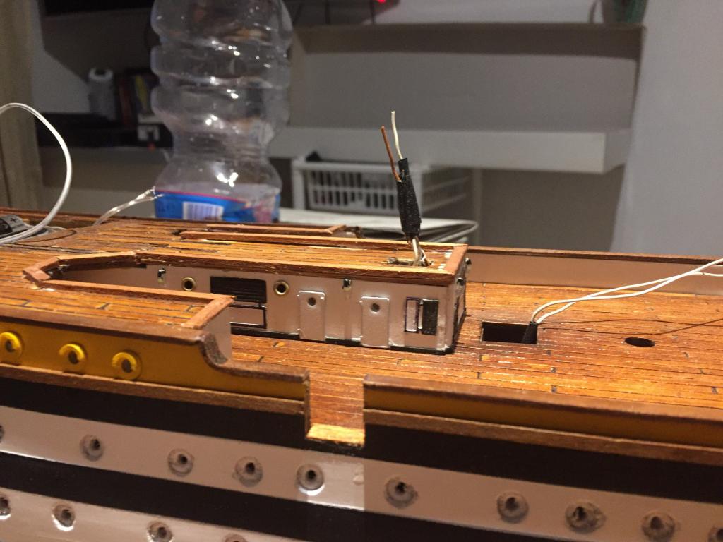

Costruzione Amerigo Vespucci 1:100-img_5055.jpg
Ciao Stefano, spero ti vada tutto bene....
Senti, ti disturbo ancora una volta per un informazione nella speranza possa ricordare il tuo progetto costruttivo dell’Amerigo Vespucci...
Ti allego la mia foto della parte superiore dell’ argano per chiederti se il filo in rame piatto 3x1 mm usato per collegare la puleggia e creare la carrucola superiore, servirà ancora più avanti nel progetto per altre parti, oppure questo è l’unico utilizzo?! Ho visto che ne hanno messo in abbondanza nella scatola e non regalando nulla nel kit penso dovrà essere impiegato ancora. Mi confermeresti gentilmente? Diversamente l’avanzo lo vorrei utilizzare per crearmi le cerniere al timone piuttosto che fissarlo come propone il piano di costruzione inserendo solo una banale asticella in ottone...
Ti ringrazio in anticipo per la tua gentilezza e disponibilità

Originariamente inviata da Bucaniere Visualizza il messaggio
Allegato 290697
Ciao!
Riguardando le foto indietro ho visto che il nastro di rame mi è servito anche per fare delle fasciature intorno ai pennoni e per fare i sostegni dei trevi. La tua idea di usarlo per fare le cerniere del timone è buona ma non so se a questo punto ti convenga riordinarlo in modo da essere sicuro che ti basti.
A presto
Prodiere

Originariamente inviata da prodiere Visualizza il messaggio
Ciao!
A presto
Prodiere
Grazie mille.... come pensavo.
