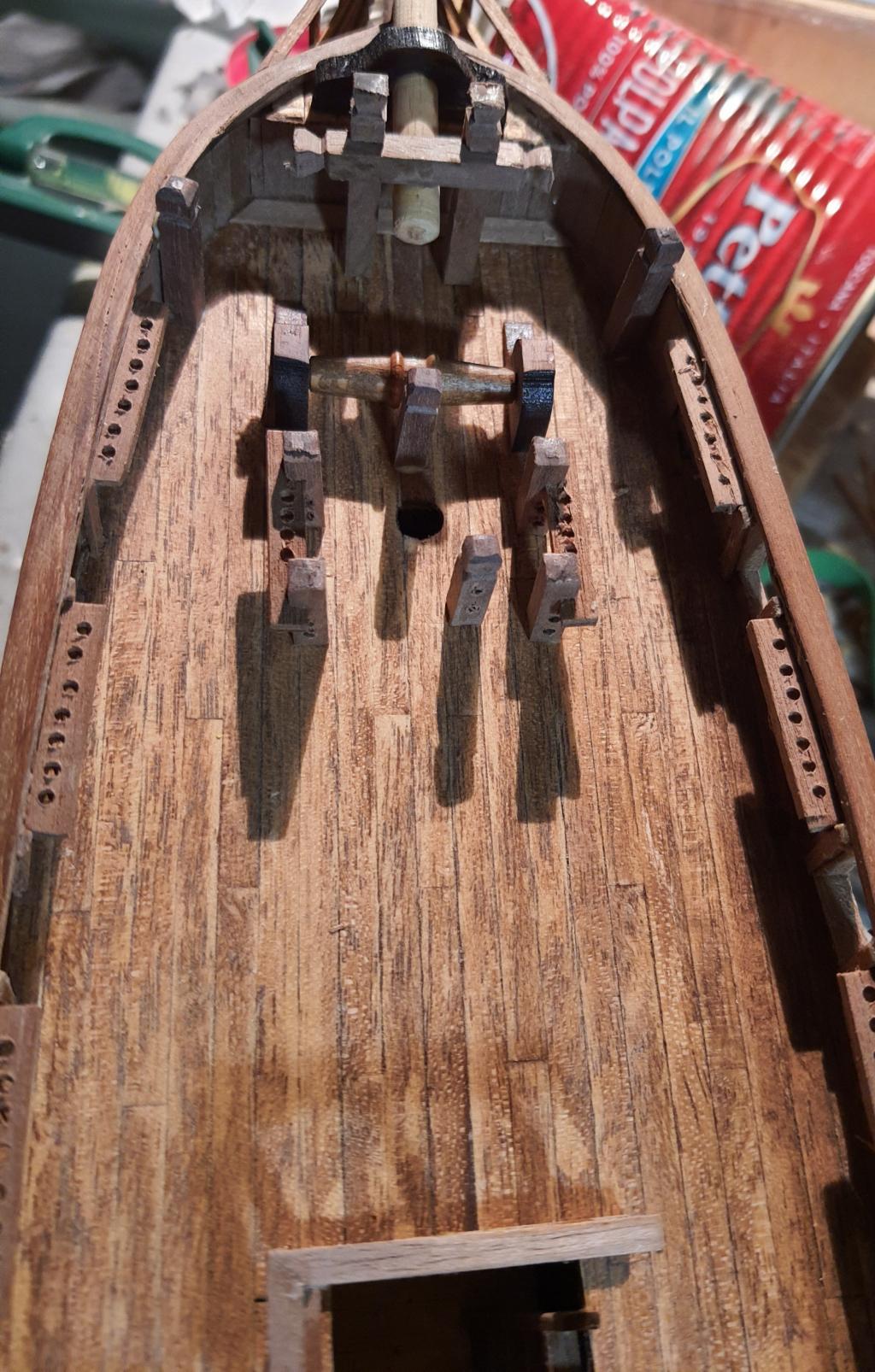

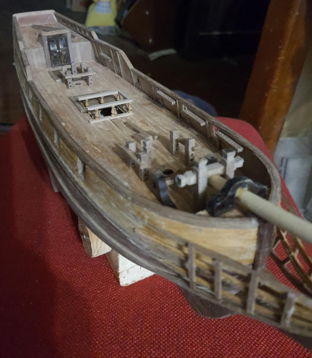

Un buongiorno a tutti finalmente riesco a trovare qualche minuto per aggiornare l'andamento dei lavori. La commettritrice purtroppo deve attendere ancora qualche giorno per venire alla luce, ho preferito dedicare i pochi momenti liberi alla continuazione dei lavori di costruzione.
In pratica ho quasi ultimato il ponte di coperta e inziato il posizionamento degli alberi.. per ora solo il bompresso, montate le serpe e tirato due bestemmie perché nei piani non c'era scritto che dovevo bucare lo sperone per passarci le corde di rinforzo del bompresso.. foro che ovviamente avrebbe dovuto essere in corrispondenza proprio di una delle serpe... vabbé ovviato posizionandosi immediatamente sotto...
Devo dire che più vado avanti più mi accorgo degli omissioni presenti sui piani di costruzione, alcune volte ahimè fatti proprio alla spicciola.
Cmq veniamo a noi, ora sono al punto in cui dovrei montate le finte finestre a poppa e sono indeciso se forare per dare effetto profondità o semplicemente verniciare di nero.. si accettano consigli, premetto che non ho svuotato le ordinate.
Un saluto a tutti

Ciao, per quale motivo quei listelli sul ponte sono distanziati fra loro di testa? Per le finestre io aprirei per dare profondità, non importa se l’interno non è annerito.

:Buongiorno Davide, Grazie per il consiglio.. effettivamente ero già tentato di forare lo scafo spero solo di non beccare le ordinate quando bucherò sui lati, in quel caso mi toccherà tagliarne anche un pezzetto..
Per quanto riguarda i listelli sul ponte effettivamente la foto ha fatto risaltare tanto lo spazio.. in realtà si tratta di 1,5 mm che si è venuto a creare quando ho incollato quelle di lato.. devo metterci un pezzetto di listello per compensare.

I fori sui fianchi (o sabordi) era meglio farli o semplicemente segnarli con matita (facilmente cancellabile) prima di mettere il ponte, così vedevi bene dove sono le ordinate. Ora dovresti avere il piano di costruzione in cui si vedono le ordinate, prendi le misure e riportale sul modello, sempre usando una matita cancellabile, così eviti di bucare sulle ordinate.

Ciao Cervotto, forse mi sono espresso male.... quando parlo dei fori non mi riferivo ai sabordi, quelli li ho già fatti Mi riferivo ai fori per cercare di dare profondità alle finestre laterali e ovviamente anche di poppa.
In pratica ho visto varie soluzioni di fondali neri sul legno sotto la finestra o come nel caso della foto allegata di un foglietto azzurrino per dare l'idea del vetro, ma onestamente nessuna di queste mi entusiasma, così avevo pensato di creare un foro nello scafo in corrispondenza delle finestre per dare un senso vi vuoto dietro il vetro...
Grazie comunque del consiglio, mi servirà per non beccare l'ordinata, anche se in quel punto mi ricordo ce ne fossero due molto ravvicinare... speriamo
