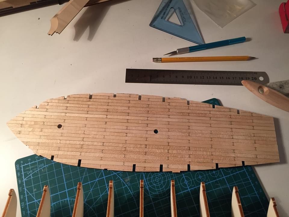

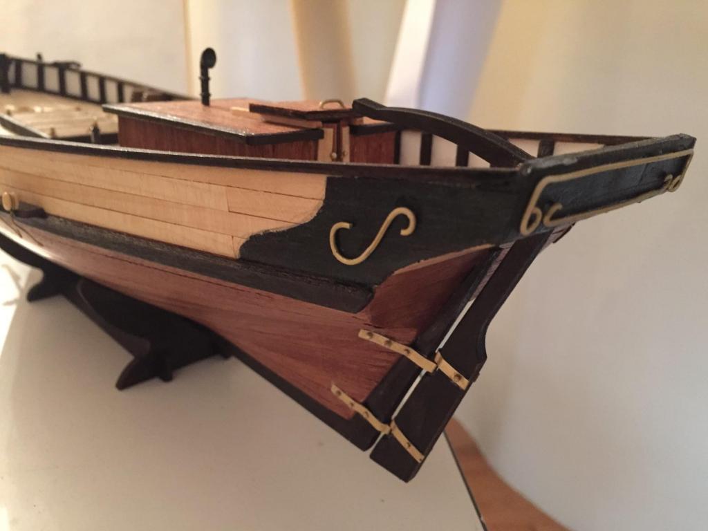

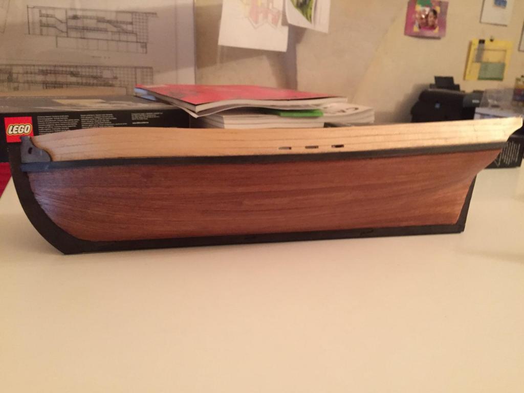

buongiorno
ecco il mio secondo modello, Polaris scatola di montaggio Occre, ottimi materiali, ottime le indicazioni con foto video e disegni scala 1:1
soddisfatto
Polaris-24bede97-d37b-42ac-9eb6-fbadee3ffecf.jpeg   Polaris-671eb8e1-665d-4c0d-a411-c2d4cb73168d.jpg   Polaris-7d5c98e2-757b-4a03-9b0d-22c2e72fd3b9.jpg

Complimenti! Bel modello! Sto costruendo anch'io lo stesso. Posso chiederti che finitura hai usato per lo scafo? Io sono indeciso cosa utilizzare ma mi piace molto l'effetto del tuo. Grazie

Per lo scafo, prima ho dato una mano di turapori poi carteggiato con carta finissima, pulito con anno, e alla fine olio paglierino, dal vivo e di grande effetto.
Spero di esserti stato d’aiuto

Sono un principiante e volevo cortesemente sapere di più riguardo la tecnica che hai usato per inchiodare lo scafo: lì hai solo puntati e poi tolti?
Grazie e buon vento!

Si lì punto solo finché non fa presa la colla, non li lascio mai nello scafo.
