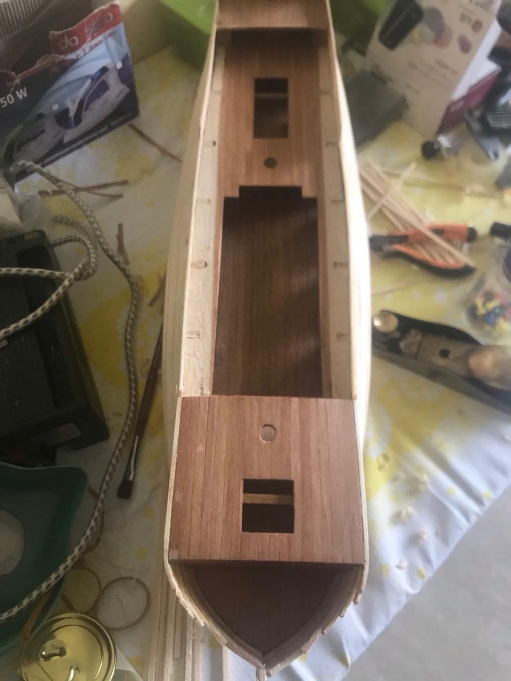

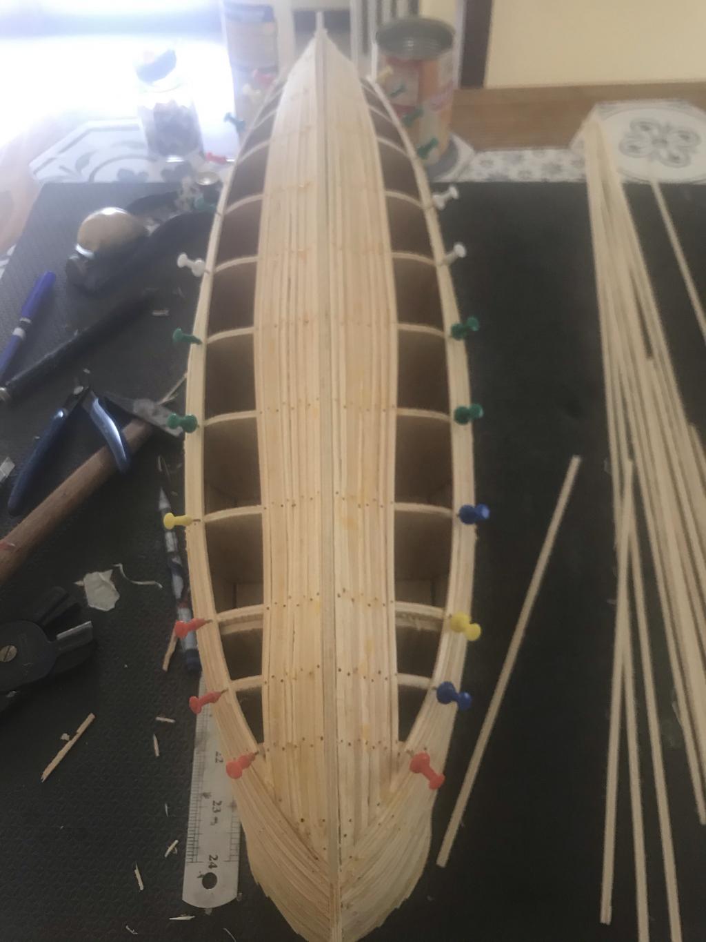

Ho fatto già un errore, non sapevo che le ordinate dei ponti dovessero essere tagliate e quindi li avevo già rivestiti, ma non è un grosso problema perchè il rivestimento è in noce tanganika preincollato, basta scaldarlo e si scolla. Un'altra cosa è il fasciame che non è in tiglio ma in abete fatto da me, che rivestirò col secondo fasciame. le vostre critiche, i vostri consigli su come procedo, sono sempre bene accette perchè non sono molto pratico.
Vecchio 27-04-20, 03:33 PM   #11
Registrato dal: Dec 2014
Messaggi: 2,531
cervotto è un newbie...
La polena è tua o del modello? Se è tua è ben fatta, perché nel modello Corel una volta era un ometto a cavallo di un'aquila. Quei listelli della foto 2 mi sembrano molto grossi, come primo rivestimento dovrebbero essere di mm1,5, massimo mm2. Le punte delle ordinate servono per mettere i listelli della murata "inchiodati" e incollati tra loro ma non all'ordinata. Poi di mettono spezzoni di listello tenuti da mollette per mantenere la murata, si tagliano le punte delle ordinate e si mette il ponte, quindi con paletti di quadrello si fanno le vere punte-scalmotti delle ordinate poco per volta, togliendo gli spezzoni precedenti che servivano per mantenere ferma la murata.

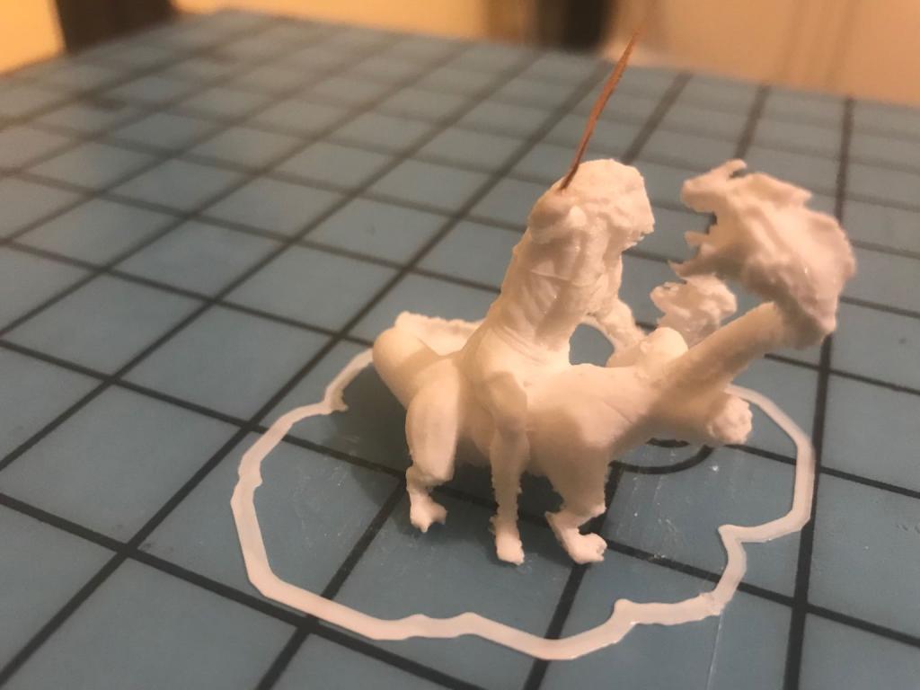

La polena è autocostruita in petg e raffigura ercole e l’idra diversamente da quella della Corel che non poteva per una questione di copyright esser così, ed hai ragione, ci sono 4 listelli di fasciame da 10x2,5 che pareggeranno una volta carteggiati con il resto del fasciame che è di 1,5x4, perché son rincretinito e ho letto male il disegno ma per fortuna a tutti c’è rimedio, ed infine si, le murate attualmente si reggono da sole ed in seguito applicherò listelli più sottili per simulare quelle vere per simulare le ordinate che ho tagliato (scusate i termini che non conosco) Attualmente il lavoro e in questo stato.La Couronne-img_0492.jpgLa Couronne-img_0493.jpgLa Couronne-img_0484.jpg
