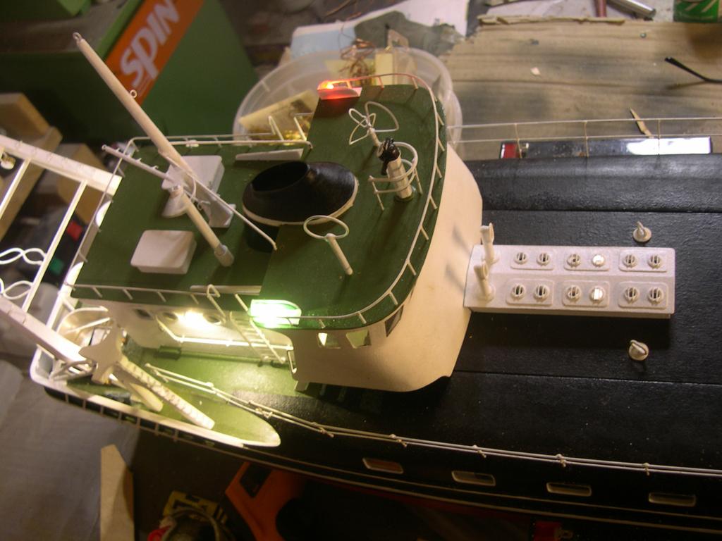

Mi rendo conto di non aver condiviso sul forum alcune delle mie barchette.
Cercherò di condividerle partendo dalla Lutece che ho costruito partendo dalla tavola del disegno originale.
Rispetto al kit la mia Lutece è più piccola, misura circa 85cm, ho preferito ridurla perchè il kit di Cap Maquette era troppo grande per i miei spazi.
Il modello è dinamico e navigante.
La Lutece non è ancora terminata del tutto perchè non ho ancora trovato un modo decente di fare delle scritte verniciate, mancano alcuni accessori e particolari minori ma conto di metterci mano appena possibile.
Se volete posso continuare la discussione inserendo le foto che ho fatto durante il montaggio, dalle prime fasi fino a queste finali che ho inserito adesso.

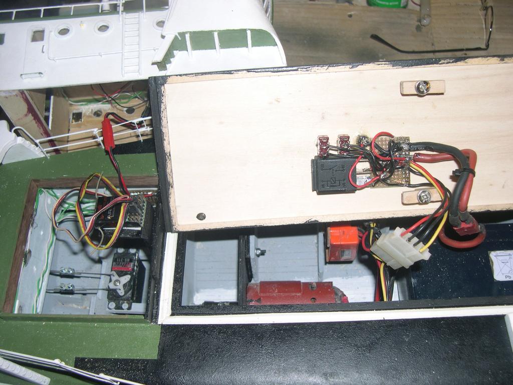

No, l'antenna di fatto non c'è perchè la barca ha una radio in 2.4ghz
Questa è la parte elettronica che c'è all'interno.
Il motorino elettrico che vedi nella prima foto fa ruotare la barra del radar.
In foto 3 vedi gli interruttori esc-luci e la presa di ricarica.

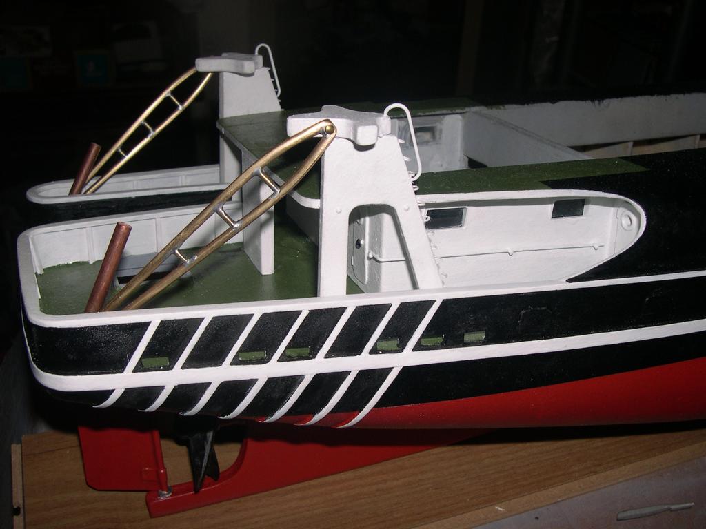

Queste sono alcune fasi iniziali della costruzione.
Ho costruito la Lutece per affrontare il mare quindi in gran parte è incollata con uhu plus300 endfest, ho laminato lo scafo con epossidica e trama di vetro e infine ho verniciato tutto il modello con bicomponente poliuretanica.
