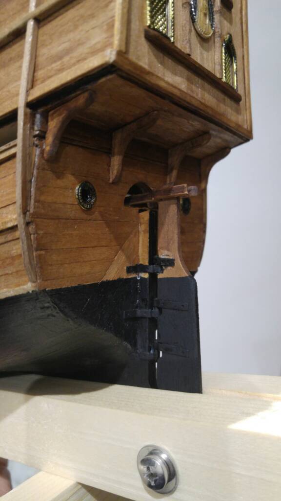

Vecchio 03-02-19, 11:29 PM   #42
Registrato dal: Dec 2014
Messaggi: 2,531
cervotto è un newbie...
ASSOLUTAMENTE NO!! I marciapiedi ai pennoni iniziarono ad essere usati solo nel 1600 sul trevo maestro e trinchetto. Solo dopo il 1650 anche alle gabbie e solo dopo il 1670 su tutti i pennoni, ma su alcune navi ancora mancavano, forse perché nelle navi minori velacci, contro civada e contro mezzana erano troppo sottili per reggere uomini. Tieni conto che la Santa Maria era una caracca da carico, quindi non aveva certo molte decorazioni.

D'accordo con Cervotto, niente marciapiedi,
stai filando con il vento in poppa
, io sono in attesa degli "alisei"

Ok. Grazie per la dritta.
