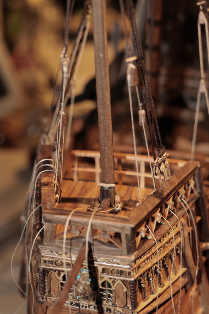

comunque, ho continuato i lavori sul cordame, trovando delle altre anomalie, almeno secondo me anche sullo "strallo del trichetto", che nel caso di questo modello è solamente "stroppato" sul bompresso senza paranchi, come presenti in altri disegni di altri modelli di Santa Maria ..., e che realizzero' piu' avanti, per adesso ho continuato nela realizzazione delle sartie, con il solito sistema, preparando prima i "ganci" per paranchi e bozzelli,
chiudendo sempre le aperture con lo stagno e acido spento (per evitare le uscite del filo...)
alcune immagini
il particolare dell'"elemento orizzontale" con le caviglie dove verranno fermate le manovre volanti del bompresso realizzato sopra le bigotte della "forchetta"
