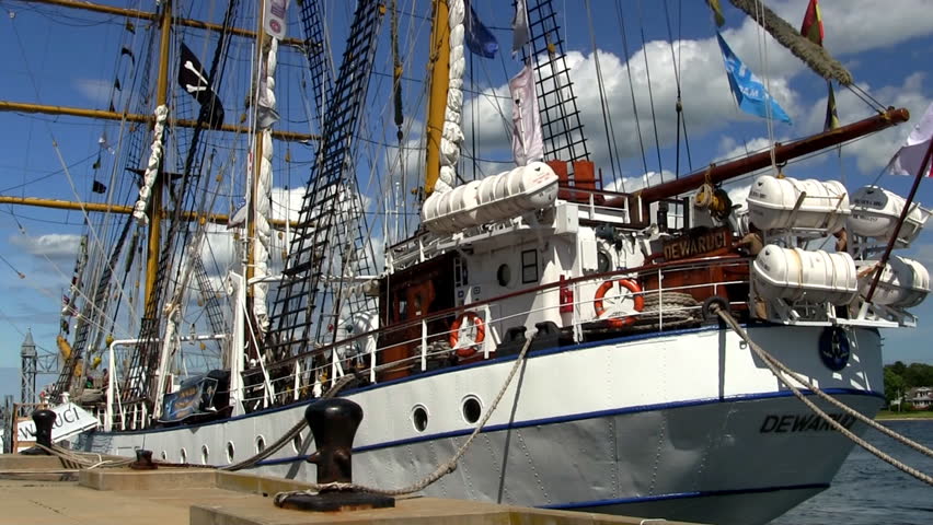

Io ho trovato queste, eseguite in Olanda durante visita di crociera. Non so se le conosci e ti possono servire, forse ingrandendole (ma si sfuocano i particolari), altre mostrano la nave in navigazione e nulla si vede del ponte. (cervotto dal Brasile)

Mi sa che i piccoli particolari sia difficile vederli ma non ho trovato di meglio

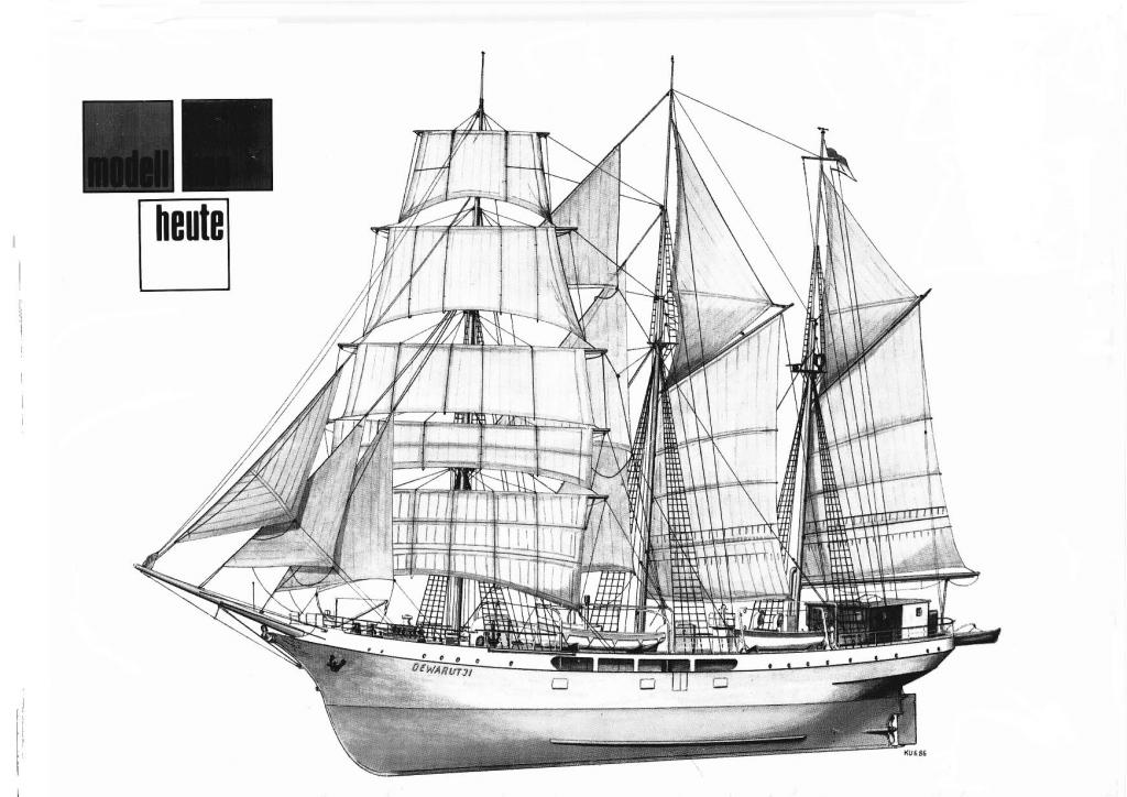

il modello potrebbe essere questo?magari che poi abbia subito modifiche ma che sostanzialmente lo sia?

Tutto quello che riguarda questa imbarcazione e che è pubblicato su internet, lo ho visionato, memorizzato ed in parte stampato.
Il disegno che tu pubblichi, tempo fa è stata fonte di discussioni in famiglia. Mostra la fiancata con una apertura ed il nome sulla prua è quello di molto tempo fa -DEWARUJI mentre ora è DEWARUCI. Valli a capire questi orientali. La apertura laterale, sulle foto non compare quasi mai.Studiando il ponte, si nota la costruzione a poppa e qualche cosa più a centro scafo. Chi sa cosa è.

ma infatti e'quello che dicevo. come tante volte capita le navi subiscono delle trasformazioni a parte il nome che puo' cambiare.ma potendo sapere come in origine era si puo' ragionare su quello che ad oggi ancora c'e' e quello che e' stato eliminato. poi tramite foto abbellire ed addobbare con le varie sculture.quindi di sicuro se tu hai questa immagine hai anche le altre immagini cioe' quella relativa ai ponti, sezioni, .alberatura e vabbe' le linee d'acqua con le ordinate . quindi a sto punto se tanto mi da tanto il problema si risolve

una vista dall'alto .non so se individui cio' che cerchi

Lo sapevo che da qualche parte doveva esserci una foto che facesse vedere qualcosa.
Ti ringrazio tanto Sergio. Ora posso cercare di fare i vari particolari, Dico cercare di fare perchè sono pezzetti piccini piccini.

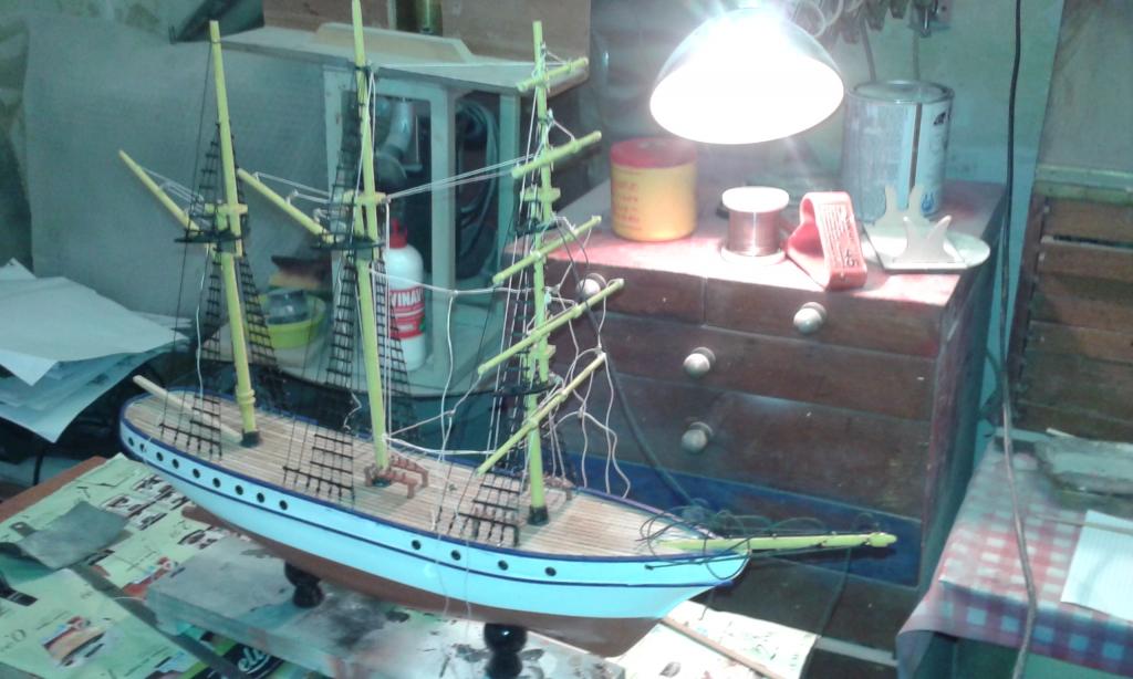

Sono andato un pò avanti con i lavori.
Il modello lo sto facendo piccolino e mi sono reso conto che bisogna fare prima tutte le manovre e poi allestire il ponte. Lo spazio è veramente poco e se avessi operato in altro modo avrei avuto difficoltà anche a far passare le punte di una pinzetta.
Comunque,rispetto alla altra volta, ho montato l'elica, ho messo la banda blu lungo lo scafo, ho fatto migliaia di nodini per costruire tutte le scale a pioli ( fare le griselle, almeno per me, è una rottura ma attaccare tanti pezzetti di listello, è ancora peggio). Ho fatto gli alberi ed ora ho cominciato a far passare fili e filetti. Il tempo è sempre piuttosto bruttino e quindi mi tocca lavorare con la luce artificiale ed è una cosa che detesto.
Allego un paio di foto tanto per illustrare il tutto e far vedere a che punto si è arrivati.
Gianni Giordano
