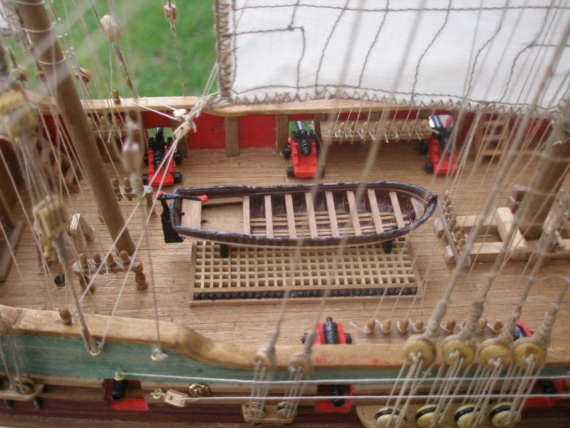

Ciao"ragazzi", ringrazio inanzitutto capitan red per la spiegazione sul caricamento foto ( risparmiandomi così diverse ore di prove).
Come promesso nella presentazione inserisco alcune foto sul veliero fatto
anni fa. Girovagando sul sito mi sono accorto di un grosso errore che ho
commesso tagliando di netto le manovre invece di arrotolarle e lasciarle
a terra.Volevo chiedere se qualcuno può spiegarmi come poter rimediare
senza dover rifare il tutto: sempre che ciò sia possibile naturalmente....
Grazie in anticipo a coloro che potranno/vorranno dare dei consigli.

ciao . ti consiglierei di fare come in allegato .avvolte su chiodini cosparse di vinavil liquido e lasciate asciugare . dopodiche' depositate sulle cavigliere .nella tua rappresentazione il vento soffia da poppa quindi le bandiere vanno orientate verso prua modellandole secondo un certo effetto del vento.anche l'andatura non e' ottimale . per avere tutte le vele spiegate in maniera efficente forse bisognava considerare un vento al traverso ( vedi allegato )

sergio mi ha preceduto stavo per dirti le stesse cose
e cioe' fare delle matassine e adagiarle sopra le caviglie

Grazie , provvederò alle modifiche che mi avete suggerito.
