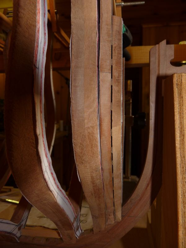

Vecchio 02-10-14, 05:00 PM   #2
L'avatar di matiz
Registrato dal: Nov 2011
Messaggi: 1,100
matiz è un newbie...
L'inizio della costruzione parte dalla carpenteria assiale, elementi della chiglia, controchiglia, falsa chiglia, dritto di poppa e suoi riempitori, ruota di prora e sperone, questi sono alcuni pezzi della chiglia con la sua battura e della controchiglia
74 Cannoni scala 1:56 di Tiziano [ARSENALE]-img007.jpg   74 Cannoni scala 1:56 di Tiziano [ARSENALE]-img008.jpg   74 Cannoni scala 1:56 di Tiziano [ARSENALE]-img016.jpg
74 Cannoni scala 1:56 di Tiziano [ARSENALE]-img017.jpg   74 Cannoni scala 1:56 di Tiziano [ARSENALE]-img018.jpg   74 Cannoni scala 1:56 di Tiziano [ARSENALE]-img019.jpg

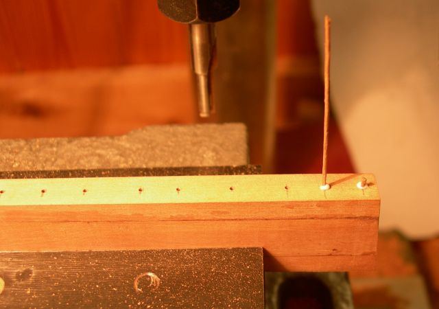

Buon pomeriggio, ancora alcuni particolari della chiglia, della frisata dello sperone e della chiodatura del dritto di poppa con caviglie di 7 decimi

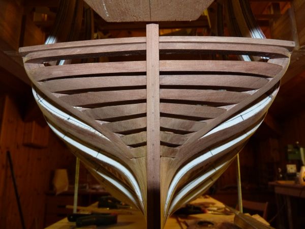

scalo di costruzione, arcaccia impostata e alcune doppie coste
Questa prima parte sarà molto sintetica
74 Cannoni scala 1:56 di Tiziano [ARSENALE]-dscn2060.jpg   74 Cannoni scala 1:56 di Tiziano [ARSENALE]-dscn5281.jpg   74 Cannoni scala 1:56 di Tiziano [ARSENALE]-dscn5283.jpg

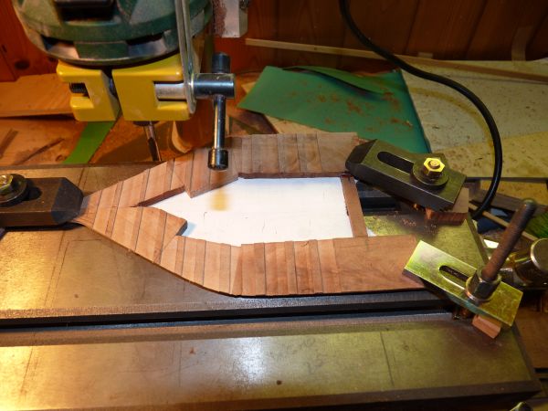

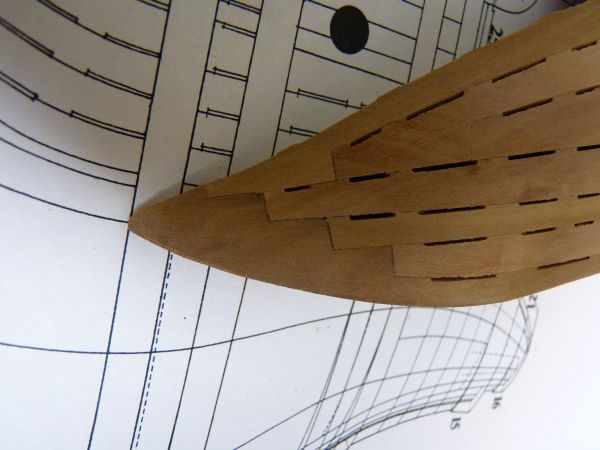

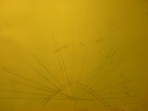

Ho disegnato le cubie ed ho realizzato la falsa costa anteriore con le maglie di areazione
74 Cannoni scala 1:56 di Tiziano [ARSENALE]-p1000110.jpg   74 Cannoni scala 1:56 di Tiziano [ARSENALE]-p1000111.jpg   74 Cannoni scala 1:56 di Tiziano [ARSENALE]-p1000106.jpg
74 Cannoni scala 1:56 di Tiziano [ARSENALE]-p1000108.jpg

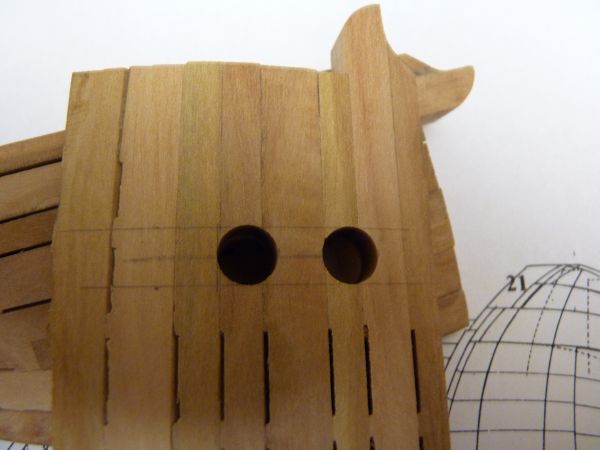

Falsa costa o caposesto provvisoriamente posizionata, ed inizio del lavoro del ricavo delle cubie
74 Cannoni scala 1:56 di Tiziano [ARSENALE]-p1000114.jpg   74 Cannoni scala 1:56 di Tiziano [ARSENALE]-p1000112.jpg   74 Cannoni scala 1:56 di Tiziano [ARSENALE]-p1000117.jpg
