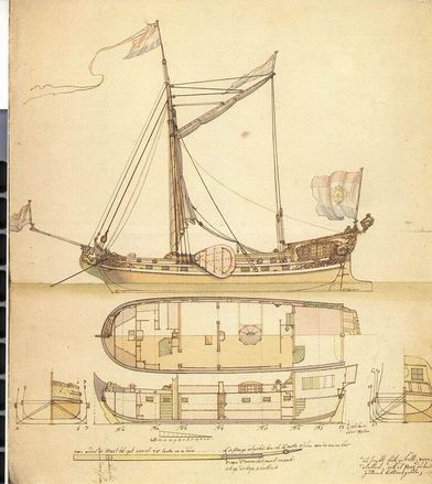

Subito quando ho visto la deriva listellata in quel modo pensavo non fosse giusta, ma cercando in rete ho controllato ed è giusta (come si vede nel piano allegato): complimenti per avere ricercato una realizzazione più veritiera!
