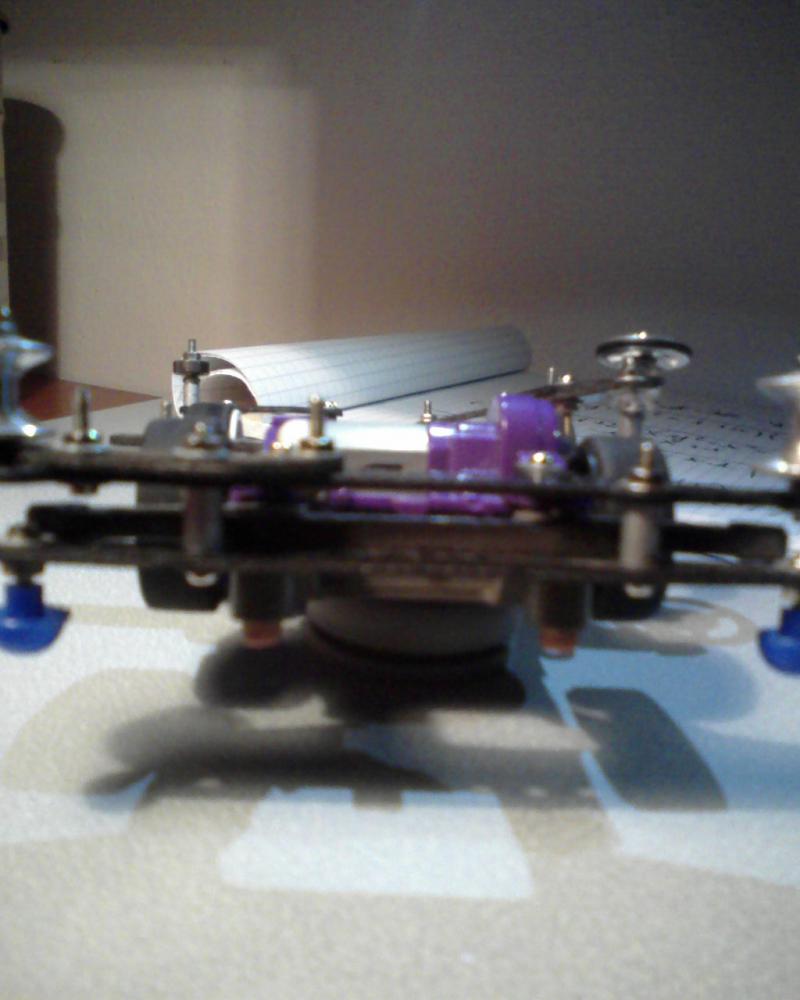

Ciao a tutti.. sono nuovo del forum, ma nn del mondo delle mini4wd..
ho costruito questa expert per partecipare al nazionale 2009.. però non ho potuto provarla.
potete darmi dei consigli e critiche sopratutto graziee!

niente da dire secondo me è perfetta la massimo potresti mettere delle sfere per stabilizzatori all'ant per il resto ok

ahah hai proprio ragione, il fatto è che che per mettere quelle sfere (le gialle) dovrei metterle sotto il telaio, e per farlo dovrei smontare tutto l'frp anteriore xD
di dove sei tu??
be ti conviene farlo (che motore usi)
p.s potresti mettere anche una frp dritta sulle clessidre per inrobustirla

Motore OK, lavoro molto preciso e ben fatto, lunica cosa è che dietro hai 4 freni quando ne sono consentiti solo 2 (davanti e dietro TOT 4)
Non capisco perche hai adattato l'alettone ammortizatoin quel modo (si può avere una foto un pò precisa, possibilmente dal lato), se ci metti una fibra e rimonti il resto come è va benissimo.
Mettere dei funghetti anche davanti non è una cattiva idea........
Dietro ti consiglio di mettere un freno a spazzolone(sai ke cosa è?), stabilizza di + la mini quando frena.

no non so cosa sia, comunque dietro ho 2 freni in gomma e 2 funghetti, sono regolari anche perchè davanti non ho nulla!! e comunque ho visto che così sta in pista perfettamente!
scusa per freno a spazzole intendi l'frp con la sugna attaccata

yes si chiama così --> (avrei postato una foto ma non l'o trovata)
intendevo: massimo 2 davanti e massimo 2 di dietro.

no allora, non si può usare il freno a spazzola nella categoria expert, non si può fare nessuna modifica al telaio come tagliare pezzi.. e nemmeno il freno a spazzola, se no ero a posto!!

guarda che nn devi tagliare nessun pezzo poi in expert è utilizzatissimo basta prendere una frp dritta metterci la sugna e fissarla con una vite e dei distansiali sotto il telaio

mah.. io nelle gare non ne vedo mai xD e cmq mi trovo bene anche così, nella mia seconda expert non ho nemmeno il freno in gomma, mi affido alla monobarra e va a manetta lo stesso xD ogni tanto mi si invola ma va bè xD
