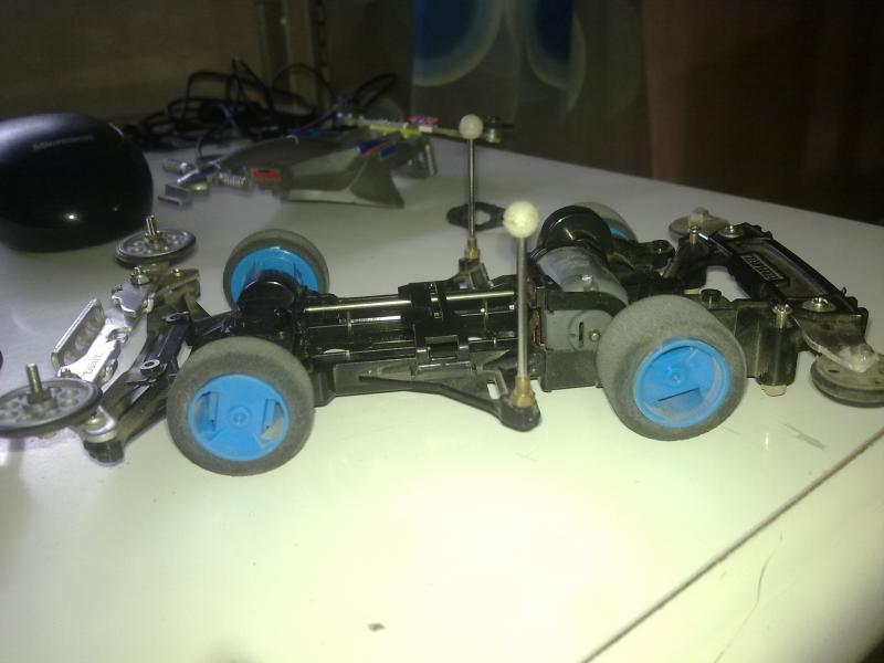

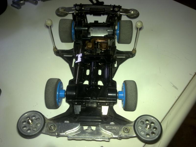

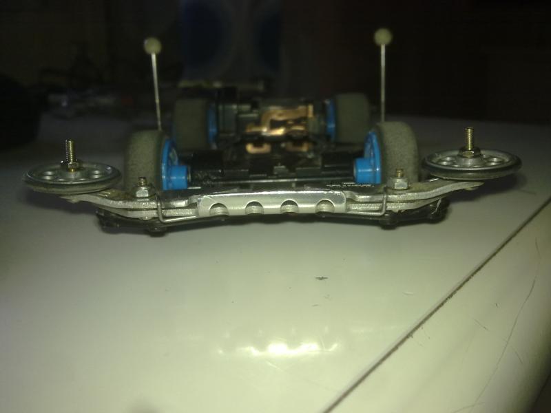

salve a tutti, questa è la mini 4wd di mio fratello...abbiamo provato a renderla performante ma nn vuole proprio saperne di rimanere in pista, appena sale sul ponticello esce...mi potete aiutare voi?
aiuto assetto mini 4wd-01042010704.jpg   aiuto assetto mini 4wd-01042010705.jpg   aiuto assetto mini 4wd-01042010706.jpg
aiuto assetto mini 4wd-01042010707.jpg   aiuto assetto mini 4wd-01042010708.jpg

Ti basterà montare dei freni a "funghetto" in modo da farla rallentare alla salita del ponte. http://www.lacasadelmodellismo.it/img_resto/sfere.jpg
Ti consiglio in oltre di cambiare totalmente l'assetto, è molto vecchio.
Guarda qui per prendere qualche spunto: Italian Racers Forum - Mini 4wd Zone
In tanto togli i paraurti ammortizati e metti dei rinforzi in fibra: http://shinkuro.altervista.org/mini4...unti/15150.jpg
Spero di esserti stato d'aiuto, se hai altre incertezze basta che chiedi.

prova ad usare un freno roller
