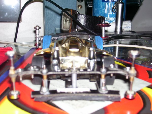

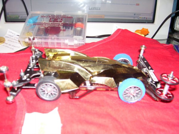

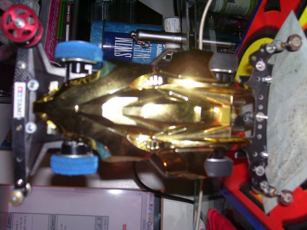

reggerà o nn reggera questo è il problema.... ???
diamo qualke misura
ant: 104
pos: 100
scafu non è in linea   Rispondi quotando

no,quell assetto è veramente una schifezza! ;P ,al posto del doppio roller anteriore fai una monobarra dovrebbe andare meglio!

paarte l' asetto .. due cose che nn vanno bene
1 freno ant
2 il posteriore deve essere + largo dell ant
l' ant deve stare sui 100 e il post sui 103

ragazzi sono commosso, grazie per i vostri consigli....gia ma quali consigli??
hurricane mi dici di fare una mono su un super-x....sei sicuro...??
rising mi dici ke due cose nn vanno bene, ma nn mi spieghi il perchè.....il freno ant cosà ke non va??( è ha 1mm)
se faccio il post più largo dici ke con il super-x va lo stesso ho mi fa effetto paracadute??

ok allora tenterò di spiegarti
1 passa la tua mini con il doppio freno sul ponte ,, quarada come si comporta in salita poi ne riparlimo
.. cmq ti assicurpo che con il doppio freno al ponte vola
e in parabolica nn si muove
provare per credere
p.s il freno va davanti o dietro non tutti e due
2 ascoltami con l' ant + largo perdi un bordello in cvurva
solo questo se nn capisci prova è l' unico modo

1° si con il doppio freno passa il ponte, ma xkè tu usi la stessa mini x ogni gara sensa cambiare l' assetto.....(andiamo bene)
cmq in parabolica se il freno è stretto nn da nessun problema ma questa è un altra storia
cosè questa novità ke il freno va solo davanti o solo ditro....questa mi giunge nuova...
sei sicuro ke l'anteriore più largo ti rallenta...e nn migliora l'entrata in curva??
hurricane hai mai visto un super-x con la mono??
prima di mettere in pratica i vastri consigli forse è moglio ke la provo....

Ciao Scafu, io di top non so molto. cmq secondo me il posteriore deve essere più stretto dell'anteriore come dici tu, altrimenti in curva la macchina va contro la sponda e non dritta sulla pista.
Per il resto mi sembra buona, forse io metterei un tz-x su una TOP e le ruote tornite sull'anteriore.
Ciao.

allora,non ho mai visto una mono su super-x,xo forse potresti provare a farla,magari diventi il leader del super-x xke lmagari le mono sul super x va benissimo!che ne sai?tentar non nuoce,e tentare una mono su un s-x non nuoce alla salute!
