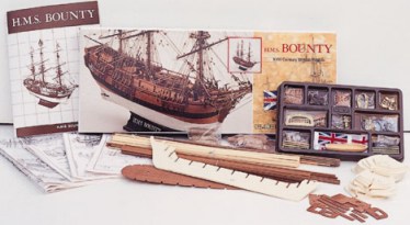

Tutti i modelli della Mamoli che ho visto io si presentano più o meno come l'immagine che ti allego. Io come primo modello ho costruito la Mayflower della Mamoli e confermo che chiglia e ordinate erano pretagliate, in genere anche atri particolari sono forniti solo da aggiustare per adatarli alla loro sede, al pari di quello che distribuiscono altre marche di modelli in kit.
In ogni caso quando hai scelto il modello non dovrebbe essere impossibile trovare in internet delle foto che mostrino il contenuto della scatola
