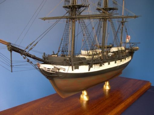

il bounty e una fregata io sapevo
se la mezzana fosse stata armata con un albero a palo ovvero un albero
che e in grado di andare solo di bolina quindi senza vele quadre
si chiamerebbe brigantino a palo
che e il caso del begle con l armo successivo al raddobbo
