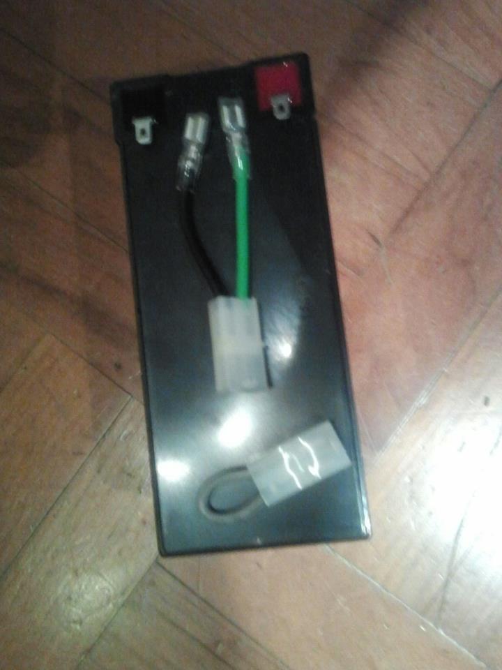

salve ha tutti , ho un quesito da porvi , che sicuramente sarà banale , ma è 1 ora che ci perdo tempo
proprio oggi ho comprato una cassetta d avviamento una hard 5 , e come batteria ho preso una a piombo da 12 v
il problema è che non so come attaccarla .
ci sono due cavi che escono dalla cassetta , (uno verde e grigio) ,,, e nell altra coppia (nero e grigio) , nel kit era compreso un attacco apposta per i morsetti della batteria , e in piu un attacco grigio che entra e esce nello stesso attacco , come un ciruito chiuso .... il problema è che non so come collegarli
grazie in anticipo per le risposte , so che non ho scritto chiaro ma spero che capirete lo stesso

Io ho la tua stessa cassetta e ho tagliai tutto e ho messo il positivo nel verde e il negativo nel nero.. In più ho fatto un ponte con due attacchi femmina pe le banane per poter caricare la batteria da dentro la cassetta così da non doverla togliere sempre

Vecchio 15-05-12, 09:13 PM   #8
L'avatar di combatevolved
Registrato dal: May 2012
residenza: prato
Messaggi: 10
combatevolved è un newbie...
ecco qua le foto ...
collegare batteria a piombo a hard  cassetta d avviamento-405171_3982229919418_1390812883_33571600_358653370_n.jpg
Immagini allegate

Li colleghi come capita, non cambia niente... tanto gli spinotti tamiya hanno solo un verso di inserimento, non puoi sbagliare....
In pratica i cavetti che arrivano dal motore sono sdoppiati per poter collegare due pacchi da 7.2. Con tutti e due quegli spinotti il circuito diventa praticamente come se dal motore uscissero solamente i due fili che vanno alla batteria... Comunque, a meno che negli ultimi anni non abbiano cambiato politica, in passato la hard metteva pure i manuali nelle confezioni :P

ekko, parte tutto ora , grazie mille per i consigli , ma avevo paura di fare una fiammata e bruciare tutto , grazie ancora ciaoo
