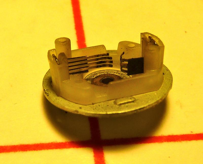

Dunque...
visto che sembrerebbe, a detta del rivendotore, non spettarmi alcuna garanzia perche' si potrebbe essere dannegiato con qualche colpo di troppo, ho deciso di verificare che cosa mai fosse successo....
vi allego delle foto credo molto esplicative del problema da dove potete vedere anche come sono fatti internamente questi servi..
il problema sta nel motorino elettrico ed in particolar modo nelle spazzole.. che si sono piegate probabilmente incastrandosi tra gli spazzi dei contatti del rotore.
come questo sia potuto succedere non lo so... non credo a mio parere che sia a causa di qualche colpo... a voi valutare, che ne pensate?
p.s. ho provveduto ad addirizzare le spazzole e rimontare il tutto ora rifunziona come "nuovo" certo che non ci potro' fare affidamento..
provero' a vedere se riesco ad avere un motorino di ricambio...

Non è colpa tua, queste cose a mio parere non dovrebbero succedere.
Cmq grazie per aver descritto il guasto, cosi se mi succede so come comportarmi.

tanto per tenervi aggiornati sull'andamento della mia richiesta d'assistenza alla xcore...
dopo intercorse email inviate direttamente al servizio clienti IN CINA ( in inglese e non in cinese )se volete ve le posto, l'ultima loro risposta e' stata che il servo si e' rotto per sovraccarico perche sulla mia buggy e' richiesto un servo da 13 kg e non 11.5 come quello usato..
rimango cmq perplesso anche perche' prima di acquistare questo servo ho usato quello fornito net kit rtr, non credo faccia piu di 3 kg, per piu di 5 mesi senza problemi e questo della xcore da 11,5 e' esploso dopo nemmeno 6 mesi io non ho molta esperienza e per questo chiedo il vostro parere, che ne pensate?
p.s. il motore sostitutivo (della stessa misure) tra l'altro di marca.. il Mabuchi rf 130-ch costa 1,5€ peccato che l'ordine minimo e' 5000... qualcuno ne ha bisognooooooo
ciaooo per ora...
p.s.s: con questo non voglio assolutamente giudicare la qualita del prodotto perche ritengo che un pezzo fallato possa anche capitare!

non credo si sia bruciato per come dicono loro....giustamente non ti diranno mai che non te lo vogliono cambiare....così si sono inventati questa scusa....ma potrebbe anche essere che si sia bruciato se non avevi l'epa regolato bene....
