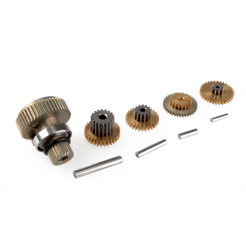

Ciao a tutti
dovrei sostituire gli ingranaggi del mio Savox SC 1252MG.
Un mio amico possiede quelli del modello SC 1251MG.
Ho controllato sul web, hanno codice diverso ma in foto sembrano uguali.
Qualcuno di voi sà dirmi se sono compatibili tra loro?
Grazie

penso che l'unico modo sia confrontare i tuoi e quelli del tuo amico per vedere se ci sono differenze

Ci avevo già pensato ma purtroppo in pista il meccanico mi ha mischiato gli ingranaggi tra il vecchio e il nuovo servo, ergo non sò quale ruota dentata è del 1251 e quale del 1252.

Hai provato a vedere sul sito del produttore/importatore se c'è qualche informazione?

Mi devo fidare delle foto sul sito?
- https://www.savoxusa.com/products/sa...-with-bearings

a me non sembra esserci alcuna differenza tra tra i due set di ingranaggi

Mai basarsi sulle foto
Se i codici sono differenti ci sarà pure un motivo
Io prenderei quello specifico per il tuo magari è solo il passo di qualche ingranaggio ma meglio ostare sicuri che sgranare qualcosa o buttare via il servo

Spesso le foto sono solo rappresentative del prodotto, non c'è da fidarsi.
Se ho capito bene hai già i due set di ingranaggi, in quanto hai sostituito alcuni del tuo 1251 con quelli del 1252... un buon inizio sarebbe confrontare gli ingranaggi a coppie "uguali": se non noti differenze di dimensioni o nr di denti potrebbero essere compatibili (magari fra i due set cambiano solo alcuni ingranaggi, e non sono quelli che interessano a te).

Diciamo che tra tutte le ruote dentate quelle che interessa a me è quella principale cuscinettata

Scoperto l'arcano. Tra i 2 modelli cambia solo la ruota dentata cuscinettata. Nel modello 1251 è fisicamente più grande con un numero di denti maggiore rispetto al 1252.

Ecco, proprio quella che serviva a te
