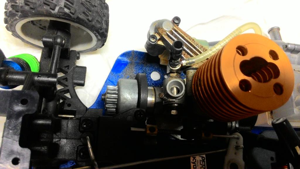

Mio cognato mi ha dato una macchina praticamente nuova e mai usata (se volete posto le foto) ma non si avvia.
Aveva benzina vecchia...ho provveduto a pulire il serbatoio e a metterne della fresca.
La candela è nuova. Ho visto che l accendicandela ha un voltaggio di 1.3 invece dei 1.5. Dite che sia il caso di prenderne uno nuovo, prima di vedere la carburazione?

Prima di comprarne uno nuovo prova prima a smontare la candela e vedere se si accende se non succede niente (la candeladiventa rossa per il calore perciò occhio alle dita) prova a vedere se è un accendi Angela ricaricabile o basta cambiare la pila ( alcuni vanno con le stilo)
Se metti le foto del modello sarebbe meglio così sappiamo anche con cosa ai a che fare

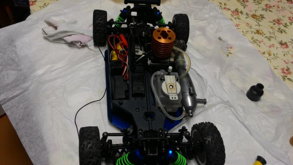

Ecco le foto
Ps speriamo di risolvere l'accensione...uff...

Haaaaaaaaaaaaaaa un pureten!!!!!!!! Esistono ancora sto orrori!!!! ( ovviamente scherzo)
Appurato che l'accendicandela funziona io direi che siamo in presenza di un problema di carburazione ma io non sono un esperto di motori da 1/10 comunque prova a vedere se con il massimo svitare di 3,5 giri e il minimo di 3 il modello vuole partire
Io farei due cose: toglierei il portatile per mettere un pacco ricevente ricaricabile così eviti di ottenere fastidiosi problemi come sbalzi di tensione con i Servo che si spengono all'improvviso e trova qualcosa per chiudere il vano batterie perché così è pericoloso visto che il cavo può impigliarsi o il connettore staccarsi

Per gli ultimi due consigli provvedo nel pomeriggio, mentre non ho capito per la carburazione...potresti dirmi quali viti toccare e come?
alla fine è partita con 2.5giri per tutte e due le regolazioni, solo che ora non tiene il minimo. Qualche consiglio?
