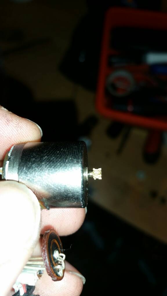

mi è stato regalato questo servo che ha l'ingranaggio principale del motorino consumato e mi è stato dato un altro motorino rotto con l'ingranaggio intatto ma non funzionante, ora vorrei sostituirlo per averlo di scorta, c'è qualche utensile che mi possa aiutare a sfilarlo? allego un'immagine per farvi capire di cosa parlo...

taglialo con dremel e metti quello nuovo, prova ad estrarlo scaldandolo prima e poi leva con una pinza a becchi
entrambi sono attaccati all'asse del motore...quindi quello buono non posso rovinarlo quello rotto lo posso tagliare...proverò a scaldare quello nuovo...ma non esiste un Micro estrattore ad esempio?

questi sono inseriti a pressione in fabbrica , secondo me anche avendo un estrattore non lo togli , ma provare non costa nulla.
