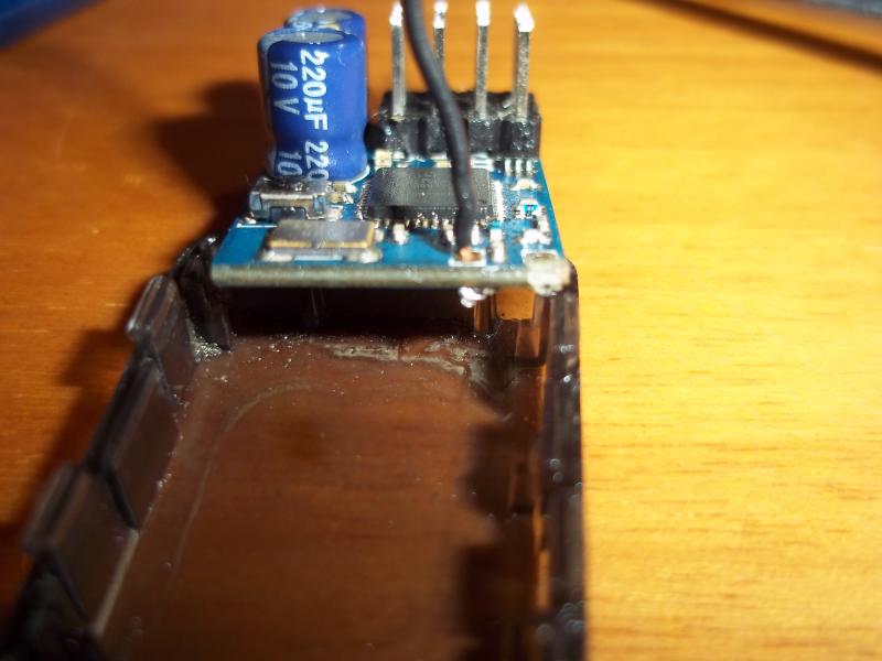

Buona sera, posseggo una ricevente Acoms 2,4Ghz DR-224. Appena comprata la ricevente ho eseguito il bind e tutto ok, ha trovato il radiocomando ( Acoms technisport 2,4G), ho provato ad usarla su di un modellino elettrico e la rx aveva un raggio d'azione di 10 mt appena! Le batteria della trasmittente erano cariche e alla rx arrivavano costanti 5V tramite un bec che tagliava i circa 7,4 di una lipo 2s. Il giorno dopo vado per accenderla di nuovo ma non trovava più il segnale del radiocomando, così ho provato a rieffettuare il bind ma niente, la luce continua a lampeggiare ( si ferma quando ha trovato il segnale ). Visto che il led lampeggia la rx non è del tutto morta. Come fare a capire dov'è il problema ??
Ho notato che l'antenna può girare dentro quel buchino per circa un giro e mezzo poi si blocca presumo che ciò sia dovuto all'attorcigliarsi e lo storcigliarsi dei fili interni alla antenna li vicino al suddetto buchino
Allego foto

Hai provato ad alimentarla direttamente senza un bec che taglia corrente?? Perché a me succede cosi quando le batterie sono completamente scariche...però accertati che la rx regga 7.4 v altrimenti usa un pacco batteria da 6v....

La rx non regge quella tensione. Ma se il giorno prima funzionava perché il giorno dopo non più? La tensione è sempre la stessa

i problemi possono essere 3:
1 la batteria completamente scarica
2 il bec non lavora bene quindi da cambiare
3 è partita la ricevente e c'è da fare ben poco ....ma mi sembra strano che si rompa così una rx...
Ma poi hai detto che il giorno prima aveva un raggio d'azione di 10m e non è normale...più che un problema di ricezione a me sembra un problema di batterie...poi mi sto sbagliando magari

la rx è alimentata da una lipo 2s con un bec che porta la tensione a 5V, la tensione è effettivamente 5V perchè l'ho controllata con un battery checker

Ok allora il problema è la rx, secondo me ti tocca prenderne un altra....a me era successa una cosa simile quando l'avevo bruciata cioè gli avevo dato corrente al contrario ...la rx lampeggiava ma non rispondeva ...magari aspetta i consigli da qualcuno più esperto ma se è alimentata correttamente e non va bene ce poco da fa!!

se provassi a saldare meglio l'antenna ?

Prova ma non mi pare dissaldata dalle foto!!comunque visto la spesa di una rx nuova io non mi da dannerei troppo!!
