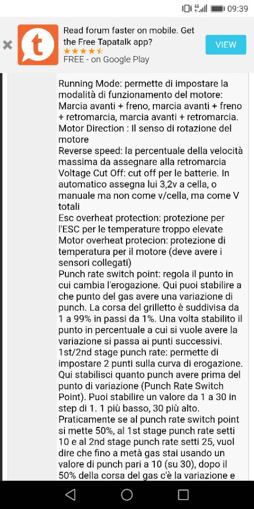

Setting esc orion R10-screenshot_20181125-093908.jpegSetting esc orion R10-screenshot_20181125-093921.jpeg

Ciao Fabry,
ti ringrazio molto per la risposta. Queste informazioni tecniche mi hanno permesso di capire le caratteristiche dei vari setting che non conoscevo. Ora so cosa sto facendo quando modifico un parametro
Essendo per me tutto nuovo non mi è facile capire... sul web trovo tante informazioni che non riesco a relazionare al mio modello.
Mi farebbe piacere avere qualche input riferito alla mio esc e motore, in pratica ho paura di danneggiarli spingendo troppo i parametri...

Io credo che modificando i parametri poco x volta,facendo prove su prove in pista e soprattutto tenendo d'occhio le temperature d esc e motore nn si danneggi niente e si riesca a trovare il giusto compromesso... io faccio off e monto un 7.5,nn credo ch posso aiutarti molto... comunque il punch nn lo uso, il motorello é già abbastanza cattivello cosí, il freno idem nn si usa molto, anche il drag brake lo tengo basso, ho visto ch é meglio farla scorrere in curva... un pò d boost x i 2 rettilinei ma nn ho ancora provato a spostare la ghiera graduata sul motore, x ora la lascio a 0... la retro é comoda x togliersi dimpaccio ma mi é già stato detto ch x la gara d domenica dovrò disattivarla, quindi forse é meglio imparare a far senza
All'inizio ho lasciato le impostazioni diciamo d fabbrica e poi pian pianino ho fatto prove tante quante bastavano, anche xch dove giro saremo in 30 ma ho visto ch ogniduno lo setta un pò alla sua maniera
