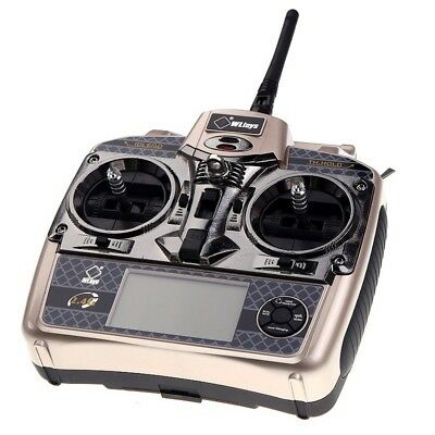

ciao a tutti,
ho da poco preso un elicottero WLtoys v955 e il telecomando ha una presa per collegarlo ad un PC. qualcuno sa che tipo di attacco usa, se serve un cavo dedicato al modello o se ci sono degli standard, e se c'è qualche simulatore compatibile free (e che magari giri anche su mac...). Sul manuale dice solo che c'è un pertugio per collegarlo, ma niente altro, e on line ho trovato documentazione ma per trasmittenti "standard", mentre questa è proprietaria
Grazie!

ciao, il link della discussione porta ad un dominio in vendita, ma cercando sul forum (è vero, non l'ho fatto prima...) ho trovato questo tuo link
purtroppo è solo per windows, e devo aspettare che torni mio figlio e mi presti il suo pc...
il cavo di collegamento è universale? mi spiego, il mio TR ha la presa jack, e ho trovato cavi jack-ubs, sono tutti uguali oppure sono diversi da modello a modello?

ho provato il simulatore HELI-X, mi è sembrato molto ben fatto, e la versione demo può essere utilizzata senza limiti di tempo; le uniche limitazioni sono nel n.ro di modelli (1 solo elicottero) e ogni tanto (abbastanza raramente da non dar fastidio) compare una popup che invita all'acquisto; il costo comunque non è eccessivo, 50$ per la licenza perpetua con tutti gli aggiornamenti futuri.
Per ora lo userò nella versione limitata ma probabilmente sottoscriverò la licenza.
il collegamento del trasmettitore avviene tramite un cavo audio jack-jack (funziona sia con il jack da 2 che da tre poli), ed un sw di interfaccia free, SmartPropoPlus.
