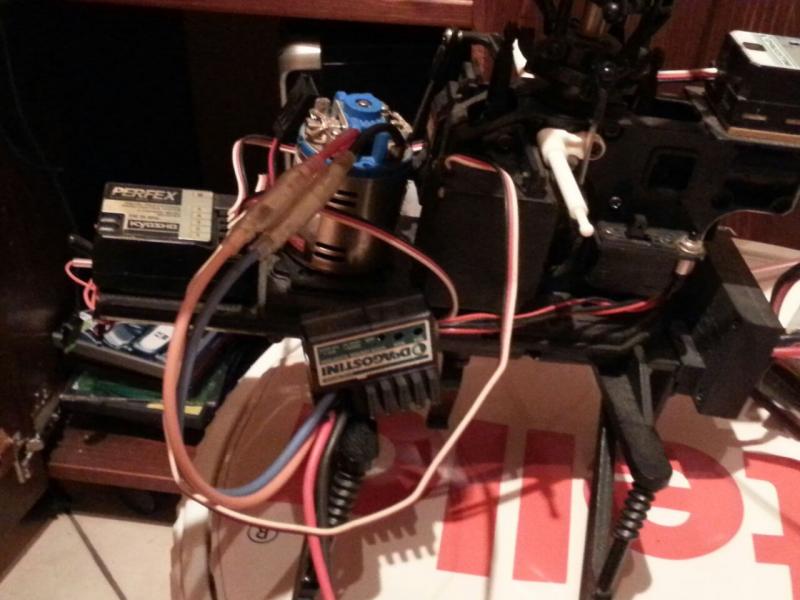

Ho fatto delle prove,se collego direttamente la batteria con il regolatore di giri (prima foto) funzionano tutti i comandi e le spie verde e rossa e non funziona il rotore,mentre se il collegamento viene fatto come dovrebbe (seconda foto) funziona solo il rotore e il resto no.come mai?

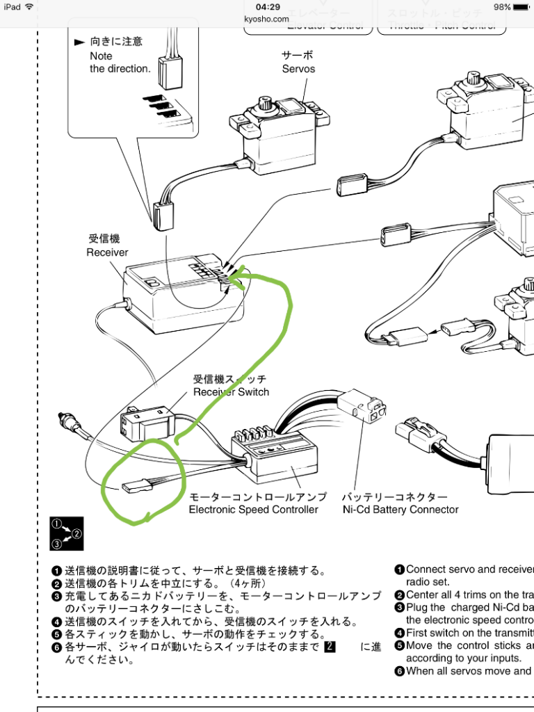

Il primo cellegamento e' quello giusto a mio avvisio e dal regolatore in poi il problema in qualche collegamento , vedi se il grafico ti aiuta:

Problema risolto era un filo montato all'incontrario ora funziona tutto grazie delle informazioni.

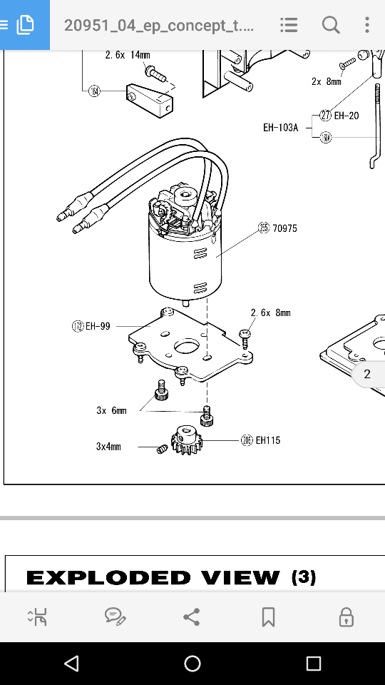

sono alla disperata ricerca del pignone del motore annesso nel fascicolo 68 della DeAgostini, mi riferisco ovviamente al modello EP Concept SR Schweizer 300C. se per cortesia mi sa dire quale sigla o altra descrizione abbia questo oggetto, purtroppo non avendo il fascicolo poichè l'edicolante di quella volta non me lo ha fatto arrivare...inoltre mi piacerebbe vedere le pagine di questo fascicolo (68) quelle inerenti al procedimento di montaggio...spero di non chiedere troppo...ringrazio fin d'ora per ogni minimo aiuto mi possiate dare.

ma il manuale della kyosho non ti potrebbe essere d'aiuto?
http://kyosho.com/eng/support/instru...eli_index.html

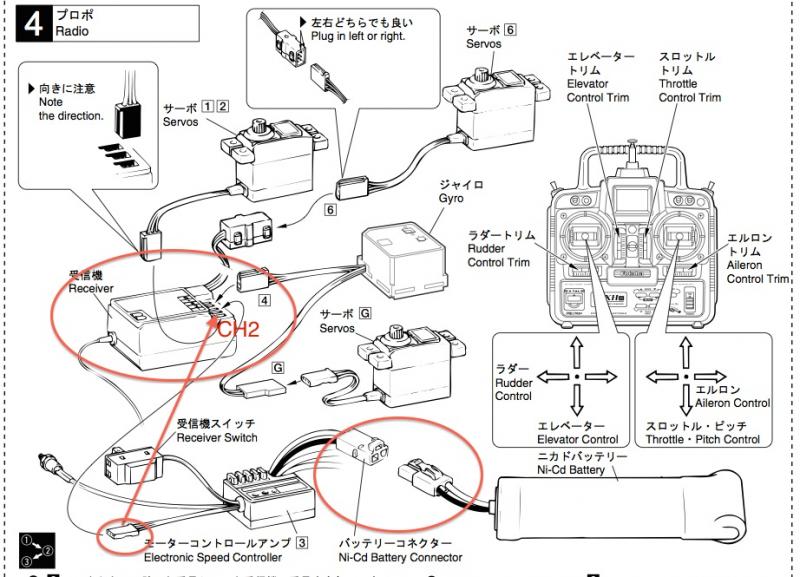

Intanto ti ringrazio per la risposta, sicuramente mi saranno utili i consigli per quanto riguarda la sicurezza. Ho guardato un po' sul manuale e ho notato che dei due cavetti (provenienti da un dispositivo sonoro) che fuoriescono dal dietro non c'è traccia, ma ho anche notato che non sono determinanti per il funzionamento in sé dell'elicottero e che il cavo della batteria può essere collegato direttamente con quello del regolatore. Fin qui tutto bene, ma quello che non riesco a capire è chi mi alimenta la ricevente nella sezione 'BAT' ? Altrimenti non funziona niente, nemmeno un servo si aziona se non collego niente nello slot di
alimentazione.

Scherzi a parte....dalla ESC escono i 2 fili del motore, poi altri 2 ( rosso e nero ) con un connettore uguale a quello dei servi, quel connettore va inserito (attenzione alla polarità) nella ricevente, ma non come dici te in BAT...... ma bensì nel posto dove c'è scritto THRO cioè nel canale dell'acceleratore.
Guarda la foto
