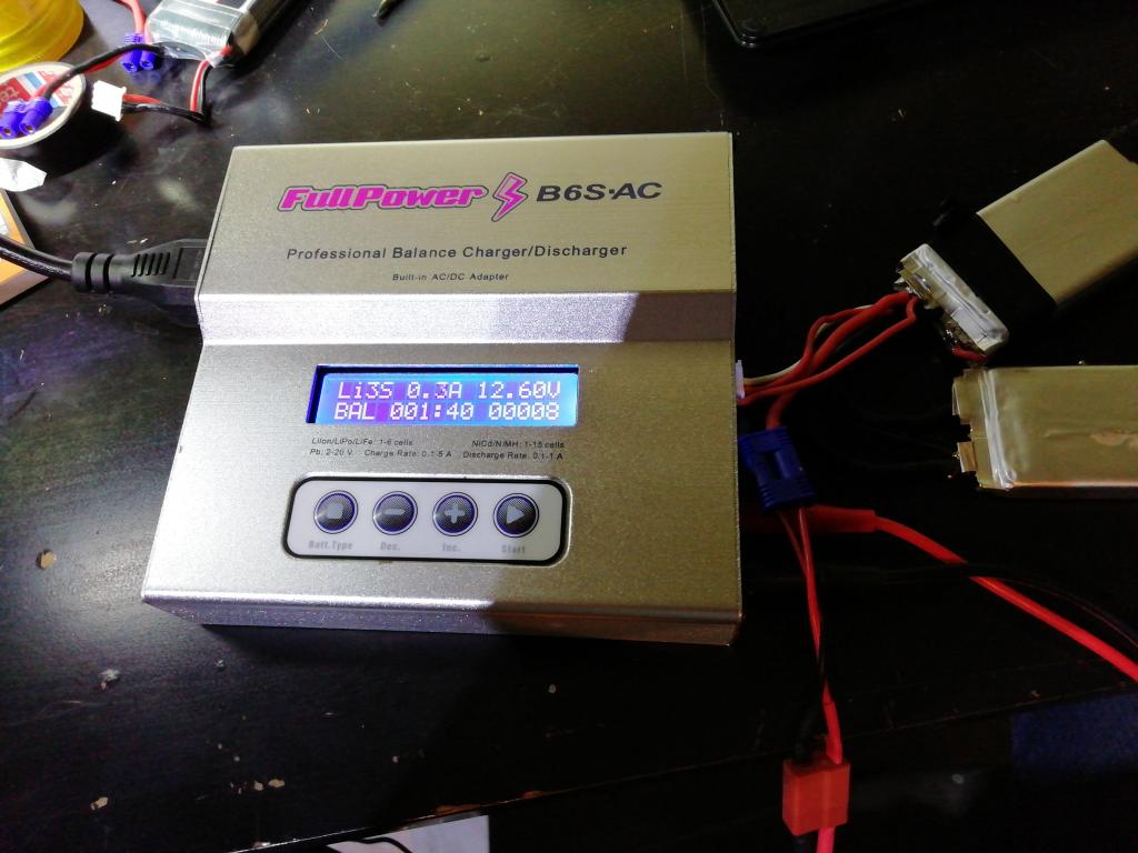

Ho testato la batteria con un caricabatteria bilanciato che mi ha confermato le 3 celle caricate a 4.20V a cella per un totale di 12.6V
Hubsan h501 nuovi motori ESC lupo 3S problemi-img_20190211_233721_burst001_cover.jpg
ho fatto in modo di lasciare la terza cella separata per far entrare la batteria nel vano.
