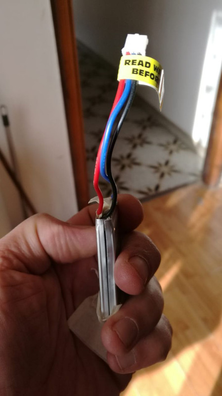

Ho per errore acquistato delle batterie da HobbyKing non rendendomi conto del tipo di connettore. A me serviva un connettore JST ed invece ho questo tipo di connettore.

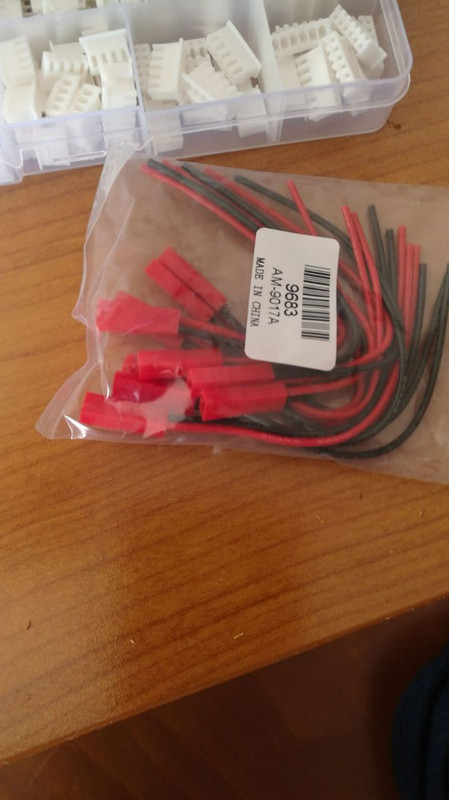

Ora mi basta saldare il connettore JST sul polo negativo e positivo oltre che cambiare il connettore originale della batteria mettendoci uno per bilanciare la 2S? Prima di cimentarmi volevo la sicurezza di fare bene. Inoltre dispongo di connettori JST con cavo 20 AWG vanno bene?
Spero di essermi spiegato bene.
Grazie infinite

Il cavo montato sulla batteria che hai preso è già uno di bilanciamento che svolge anche la funzione di cavo principale.
E' sufficiente scoprire il cavo rosso e quello nero e saldare il tuo JST per risolvere il problema
