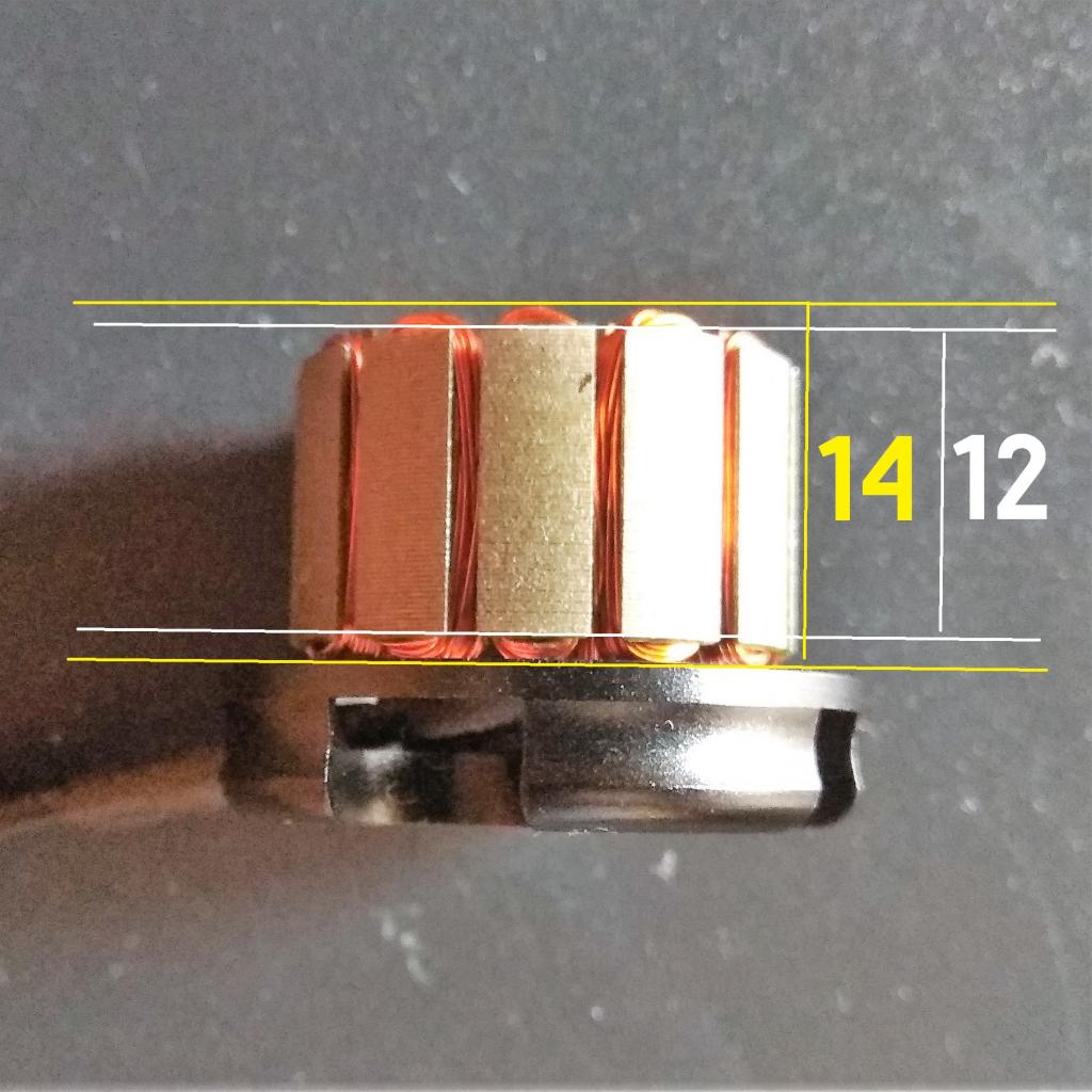

Sto cercando di misurare i motori dello sky rider drone, di cui non esiste una descrizione precisa delle caratteristiche tecniche... Sappiamo solo che sono da 850kv.
Ho stabilito che la larghezza dello statore è 22mm, ma come si misura invece l'altezza? Si considera anche l'avvolgimento in rame?
Guardate le foto: per voi è un 2212 o un 2214?
Misurazione motore brushless... Mi date una mano?-img_20170904_102043.jpg   Misurazione motore brushless... Mi date una mano?-img_20170904_102055.jpg

Originariamente inviata da TheSkyRider Visualizza il messaggio
Ho appena chiesto ad un amico che stampa la lamiera che compone i rotori/statori, e secondo lui si intende l'altezza del pacco lamierini.
Per esserne proprio sicuro, però, dovrei aprirne uno con sigla stampigliata.

Quindi 2212?
Quindi 2212?
Grazie
Guardando anche gli spaccati vedo che la parte degli avvolgimenti riporta solo le specifiche di ingombro massimo delle bobine, quindi credo sia giusto il presupposto che si consideri il solo pacco lamierini.

Ti allego una classica tabella caratteristiche dei brushless, se guardi sotto le voci "dimensioni" ti è chiaro.
